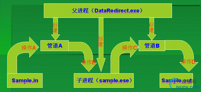

管道是基于半双工(单向)的,这里有两个重定向的过程,显然需要创建两个管道,下面给出流程图:
异步管道实现的流程图说明:
1)。父进程是我们需要实现的,其中需要创建管道A,管道B,和子进程,整个实现流程分为4个操作。
2)。管道A:输入管道
3)。管道B:输出管道
4)。操作A:把输入文件sample.in的数据写入输入管道(管道A)
5)。操作B:子进程从输入管道中读取数据,作为该进程的加工原料。通常,程序的输入数据由标准的输入设备输入,这里实现输入重定向,即把输入管道作为输入设备。
6)。操作C:子进程把加工后的成品(输出数据)输出到输出管道。通常,程序的输出数据会输出到标准的输出设备,一般为屏幕,这里实现输出重定向,即把输出管道作为输出设备。
7)。操作D:把输出管道的数据写入输出文件
需要注意的是,管道的本质只是一个共享的内存区域。这个实验中,管道区域处于父进程的地址空间中,父进程的作用是提供环境和资源,并协调子进程进行加工。

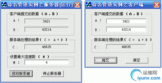

实验目标:在客户端输入数据a和b,然后发送到服务器并计算a+b,然后把计算结果发送到客户端。可以多个客户端与同一个服务器并行通信。
界面设计:
难点所在:
实现的过程比较简单,但有一个难点。原本当服务端使用ConnectNamedPipe函数后,如果有客户端连接,就可以直接进行交互。原来我在实现过程中,当管道空闲时,管道的线程函数会无限(INFINITE)阻塞。若现在需要停止服务,就必须结束所有的线程,TernimateThread可以作为一个结束线程的方法,但我基本不用这个函数。一旦使用这个函数之后,目标线程就会立即结束,但如果此时的目标线程正在操作互斥资源、内核调用、或者是操作共享DLL的全局变量,可能会出现互斥资源无法释放、内核异常等现象。这里我用重叠I/0来解决这个问题,在创建PIPE时使用FILE_FLAG_OVERLAPPED标志,这样使用ConnectNamedPipe后会立即返回,但线程的阻塞由等待函数WaitForSingleObject来实现,等待OVERLAPPED结构的事件对象被设置。
客户端主要代码:
