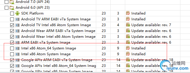

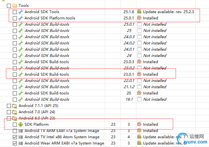

  • 3、下载SDK
  React Native使用的是android版本是23.0.1,只支持这一个sdk版本,所以你必须先下载他的源码及工具,不然后面后报错,我就遇到了
  如果你要是用的google 模拟器还要下载

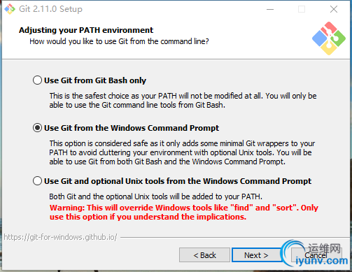

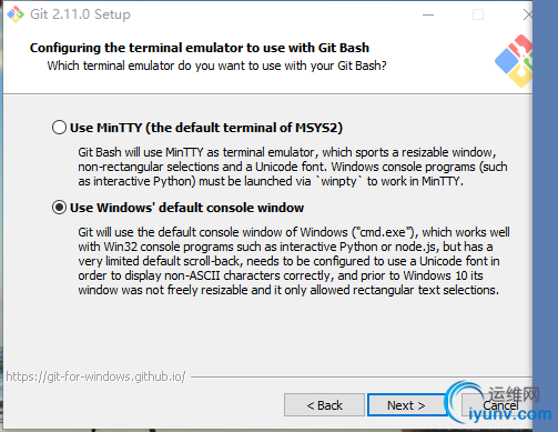

  2:Git的下载和安装
  下载地址:https://git-for-windows.github.io/ 直接download即可
  安装注意选择支持windows Command 和 windows ' default console window

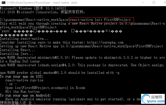

  创建项目工程:
  1:创建一个FirstRNProject工程
  开始之前先创建一个专门用于保存React-Native工程项目的工作区:React-native_workSpace
  然后执行命令:react-native init FirstRNProject 回车,init 代表创建一个工程。
  当现实这个界面的时候就代表我们的项目已创建完成,可以到你的工作区间去查看。

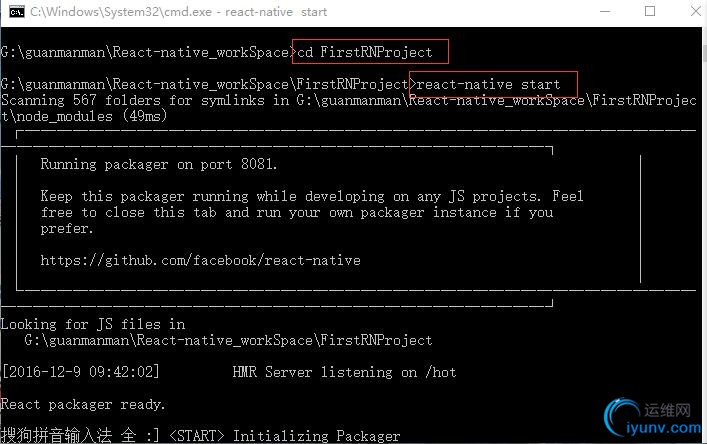

  2:开启FirstRNProject工程
  工程项目已建立完毕,然后我们进入这个工程中,并执行输入react-native start,开启这个工程

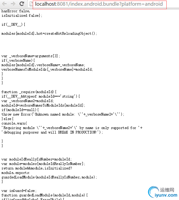

  3:检查FirstRNProject项目是否启动成功
  在浏览器中访问http://localhost:8081/index.android.bundle?platform=android
  当显示如上的脚本就代表已成功开启。

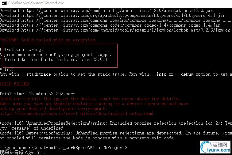

  1:sdk工具包
  从标出来的地方可以看出,需要SDK工具版本是23.0.1,这个简单,开启androidstudio SDK Manager 进行下载吧,这也是在基础配置时我强调的一定要下载这个版本的原因。
  下载完在继续运行项目 react-native run-android

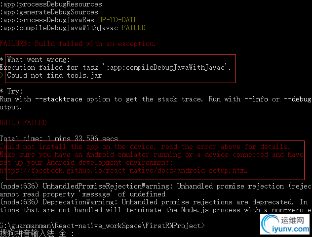

  2:JAVA_HOME的配置
  出现这个问题是因为我的环境变量path中直接用的是jdk的安装目录并没有配置JAVA_HOME,这里直接添加一个JAVA_HOME的配置,在填入jdk的安装目录即可。

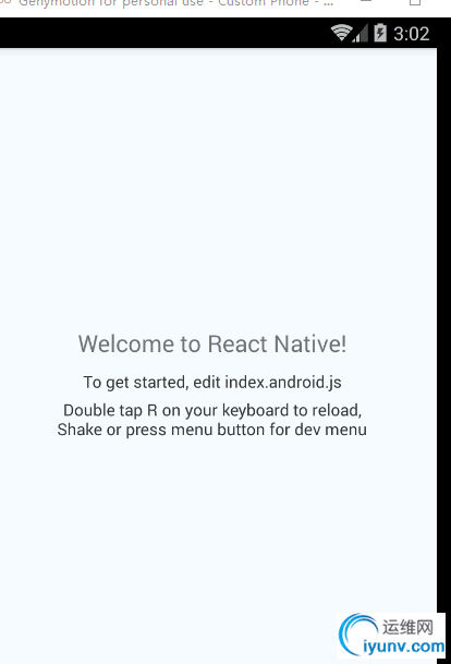

  在煎熬的等待中,终于下完了,进入真机或是模拟器中查看。

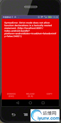

  5:SyntaxError异常
  本以为到这里就ok了,结果,运行一看,好吧,真不舍得我:
  Strict mode does not allow function declarations in a lexically nested statement.
  这个异常卡了我两天,如果你也遇到这个异常了,你就懂了我的无奈,因为这不是人为或是配置出了问题,你要是知道了答案肯定十分的震惊,那是因为:这个异常是 React Native 版本自带的Bug,两天的郁闷到最后解决了还是一样的无语。
  这这里感谢React Native7群 (115487854)里的 晴朗 大神,他一言就解决了我两天的困惑。
“ react-native init 项目名 --version 0.38.0, 这是0.39的自身的问题,换0.38解决。 ”他这样说道。
  针对这个异常,下面提供两种解决方案:
  方法一:在新建项目时,使用命令react-native init 项目名 --version 0.38.0
  方法二:打开工程中node_modules\react-native\Libraries\Core\InitializeCore.js文件找到 112 行,更改function handleError(e, isFatal) 为 var handleError = function(e, isFatal)然后在工程中执行 npm start --reset-cache重新启动
