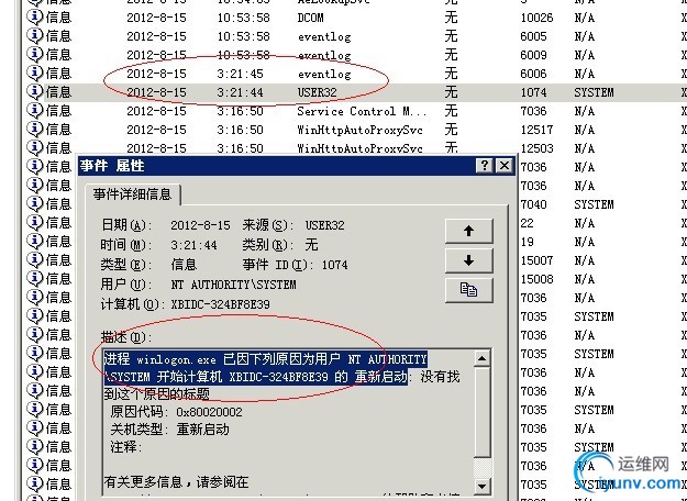

进程 winlogon.exe 已因下列原因为用户 NT AUTHORITY\SYSTEM 开始计算机 XBIDC-324BF8E39 的 重新启动
  服务器最近晚上经常自动重启,查了很久都不到原因,提示错误为:
  提示的错误是:
进程 winlogon.exe 已因下列原因为用户 NT AUTHORITY\SYSTEM 开始计算机 idc 的 重新启动: 没有找到这个原因的标题
原因代码: 0x80020002
关机类型: 重新启动
  如图:

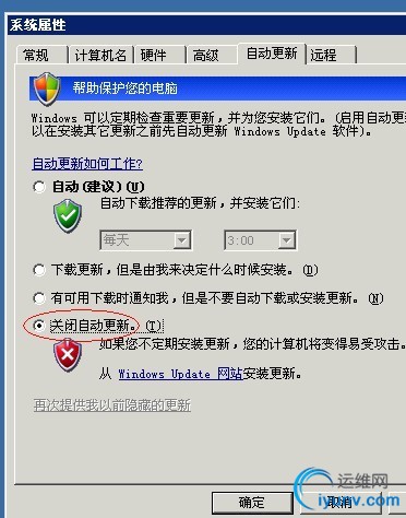

  在调查了很多的原因后终于找到了解决办法,每天晚上都是这个时间。其实这是因为win2033自动打补丁引起的自动重启。
  解决办法:
  关闭自动更新(我的电脑-->右键-->属性-->自动更新-->关闭更新)就好了
  如图: DSC0001.jpg
