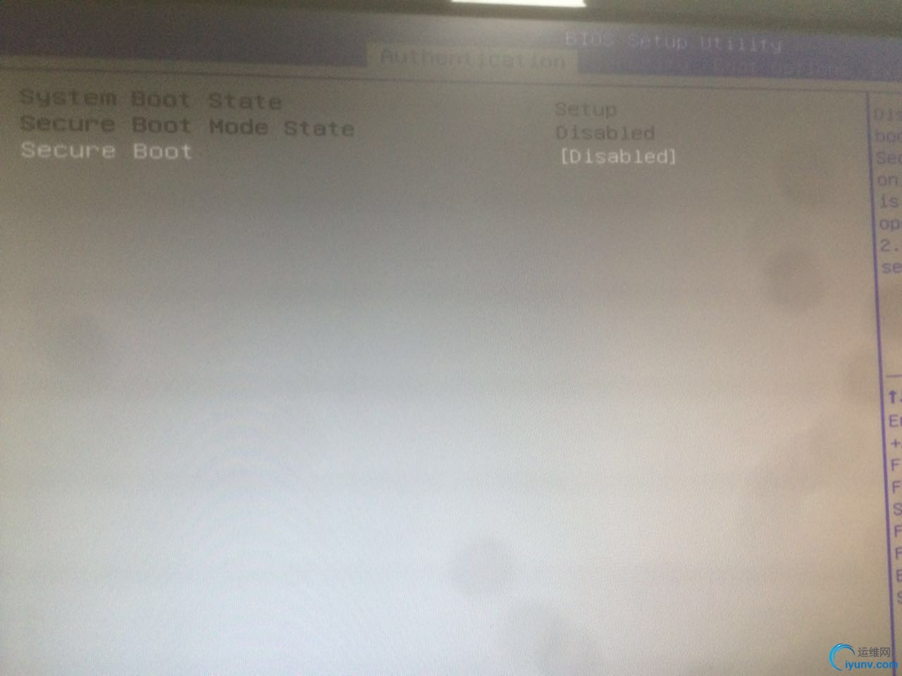

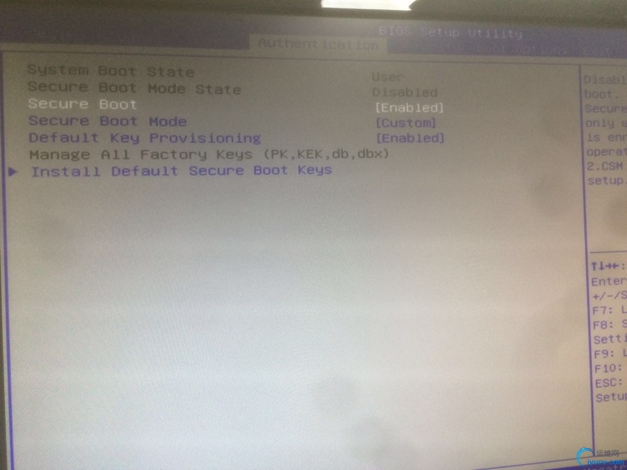

  开机按del进入bios,在Authentication的tab页面设置Secure Boot 为Disabled
  设置前:
  设置后:

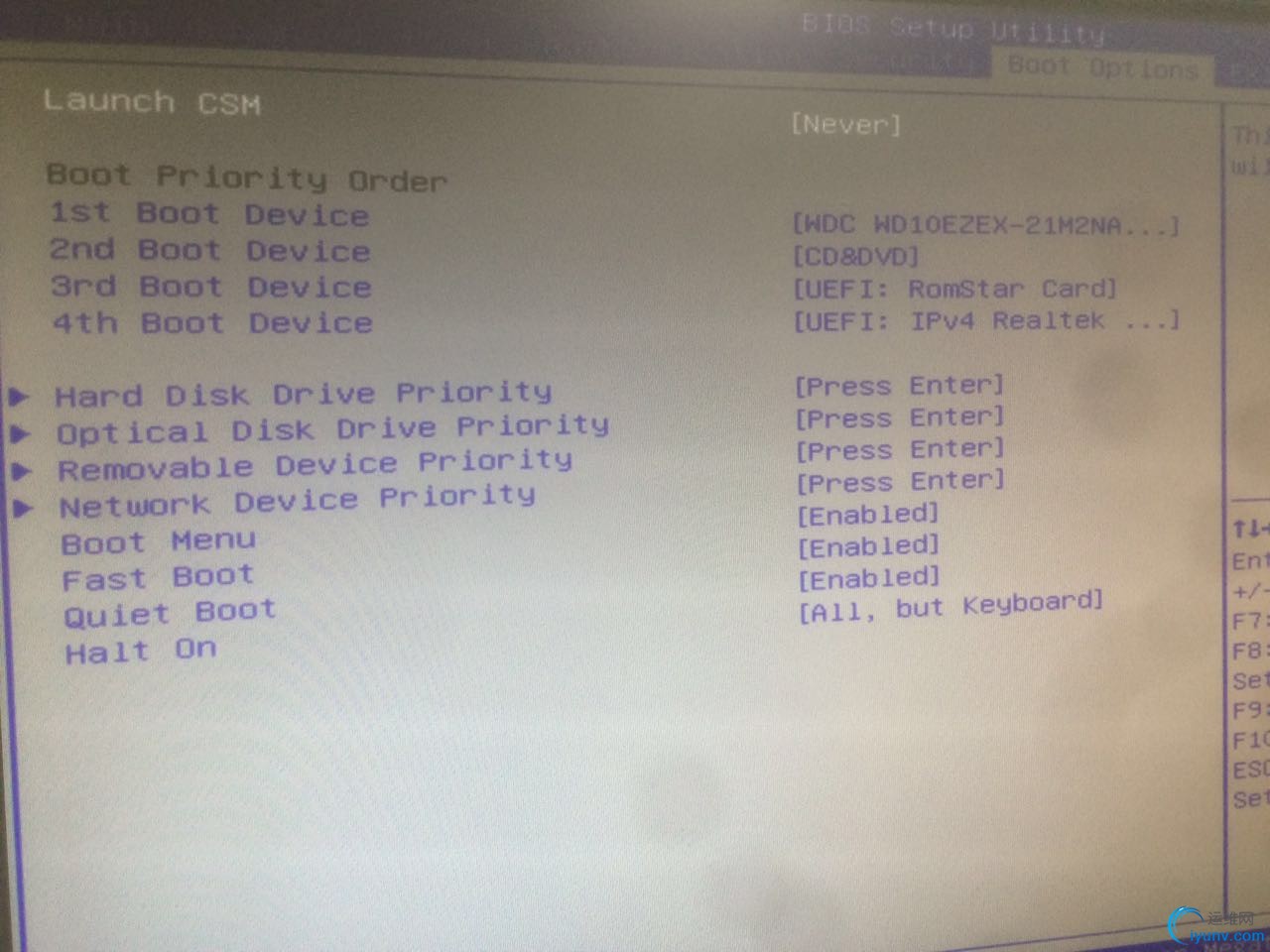

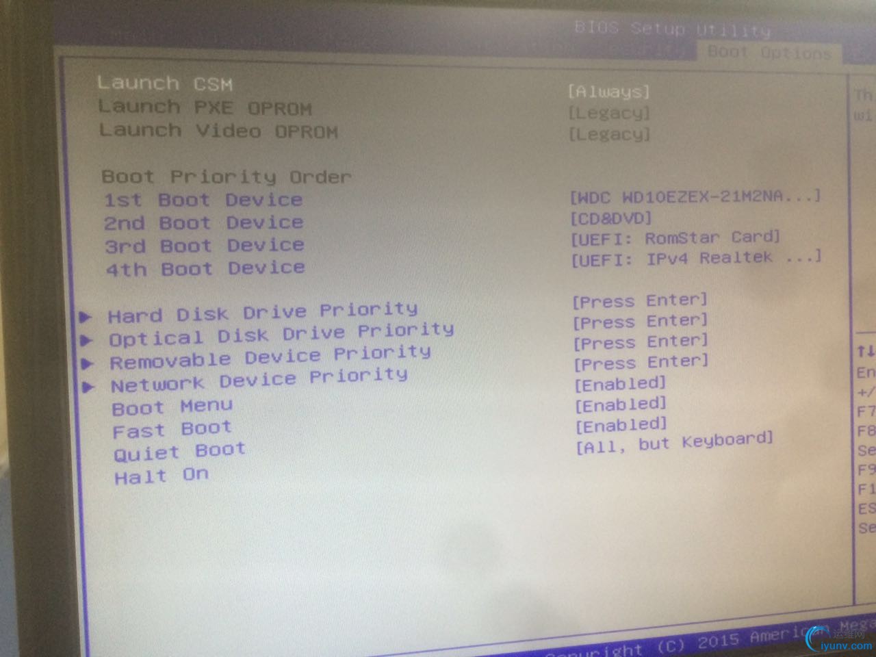

  在Boot Options上设置Launch CSM项为Always:
  设置前:
  设置后:

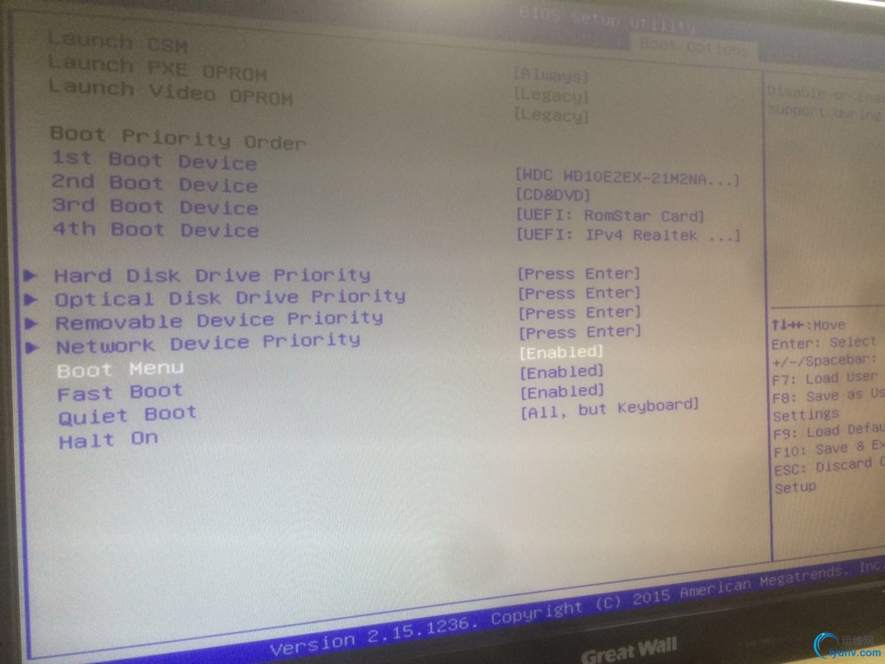

  最后设置两个选项为开启,Boot Menu,Fast Boot,Quiet Boot为Enabled(注意:此选项有些机器可能没那么多,是那个意思的都开启)
  开启后:

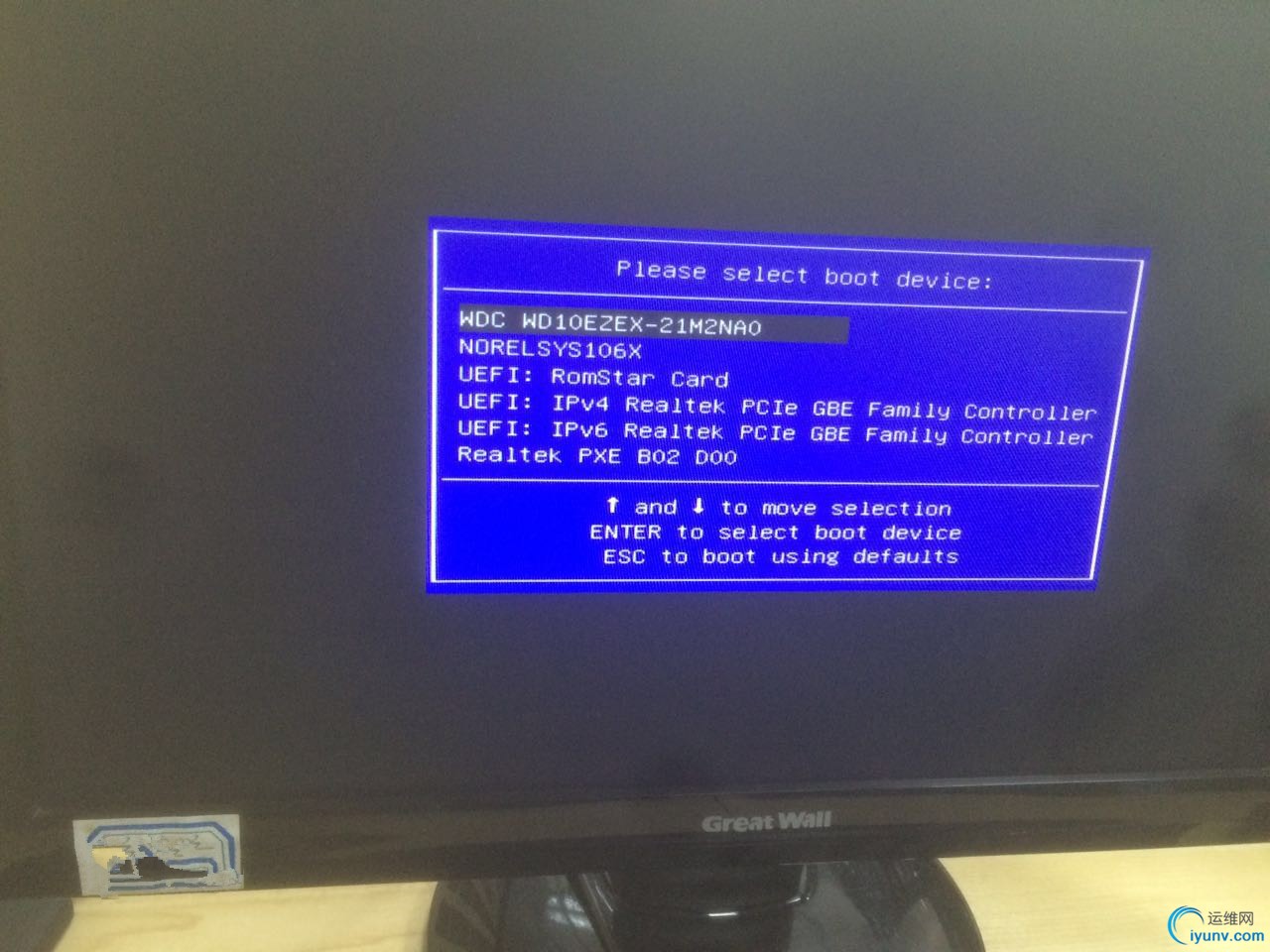

  全部设置完成,按F10保存选项并重启电脑,重启时按F12键(有些电脑可能是F8/F9等)进入快速启动菜单,注意已经有u盘选项了(NORELSYS106X就是我的u盘):
  通过以上设置,问题解决。
