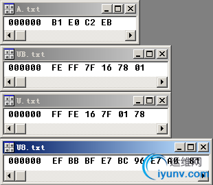

  使用VC++6.0或Visual Studio以二进制方式打开这四个文件。二进制编码一目了然,如下图所示:
  图2
  1 ANSI编码
  A.txt有四个字节:B1 E0 C2 EB。其中B1 E0是"编"的GBK编码,C2 EB是"码"的GBK编码。
  所以,记事本里的ANSI编码,对于简体中文操作系统而言,就是GBK编码。对于繁体中文操作系统而言,就是Big5编码……
  2 UTF16BE编码
  UB.txt有六个字节:FE FF 7F 16 78 01。其中FE FF是BOM(Byte Order Mark),暂时不用管它。0x7F16是"编"的Unicode编码,0x7801是"码"的Unicode编码。
  UTF16BE编码是16位(2字节)的Unicode编码,BE表示big endian,即高位字节在前,低位字节在后。Unicode编码0x7F16的高位字节是7F,低位字节是16,UTF16BE编码就是7F 16。
  3 UTF16LE编码
  U.txt有六个字节:FF FE 16 7F 01 78。其中FF FE是BOM,暂时不用管它。0x7F16是"编"的Unicode编码,0x7801是"码"的Unicode编码。
  UTF16LE编码是16位(2字节)的Unicode编码,LE表示little endian,即低位字节在前,高位字节在后。Unicode编码0x7F16的高位字节是7F,低位字节是16,UTF16LE编码就是16 7F。
  可见:UTF16LE与UTF16BE只是高低位字节交换了一下而已。
  4 UTF-8编码
  U8.txt有九个字节:EF BB BF E7 BC 96 E7 A0 81。其中EF BB BF是BOM,暂时不用管它。E7 BC 96是"编"的UTF-8编码,E7 A0 81是"码"的UTF-8编码。

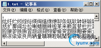

  运行结果如下:
  图5
  这样的汉字竟然有2048个。除了"联通"还有如下常见的汉字:
  乾坤、学习、史实、母女、孝顺、鲁莽、矛盾、沉默、诗词、脚趾、拇指、农忙、投石、泰山、水帘、矢量、粮食、太平、谦逊、尧舜、一十百千
  注意:上图第一行的全角冒号很重要,就是因为它的存在,记事本才不会误判编码为UTF-8,也就不会乱码显示了。类似的字符还有很多,如下所示:
