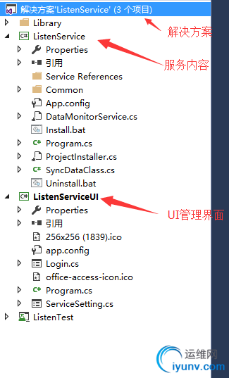

  • 代码结构
  •   ListenService :windows 服务的主体,实现了windows 服务代码、服务安装及卸载
  • ListenServiceUI: 我做了一个简易的登陆窗口,和服务操作界面,大家就不需要去services.msc 服务管理器 操作启动关闭服务了
  ListenService 中,DataMonitorService类是服务类,里面包含了服务的启动和停止,还有一个定时器,执行windows服务的定时操作

  Install.bat 和Uninstall.bat 两个文件,分别是安装服务和卸载服务,这两个文件不需要我们手动操作,将在UI界面的程序中自动调用。

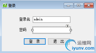

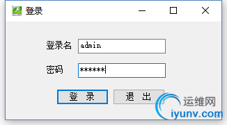

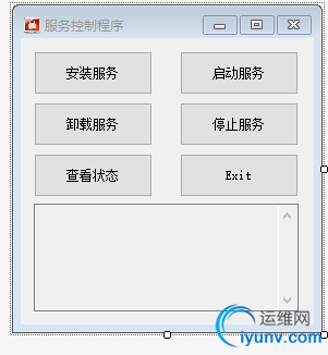

  ListenServiceUI,里面分别有2个页面,一个是登陆,一个是操作
  登陆界面
  服务控制窗口
  登陆名:admin,密码123456,程序中写死了,如果大家愿意,可以写入文件或数据库,我的例子,简单的一些更容易操作。

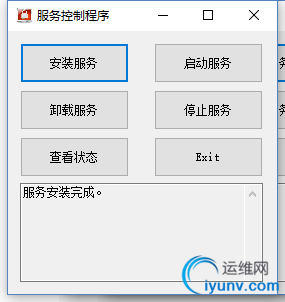

  控制窗口可以安装、启动、停止和卸载服务。点Exit时,仅仅是关闭了ui,不会对程序进行处理。

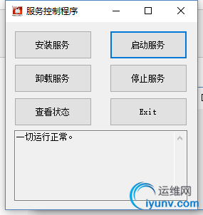

  启动后效果:
  登陆
  操作界面
  安装服务后

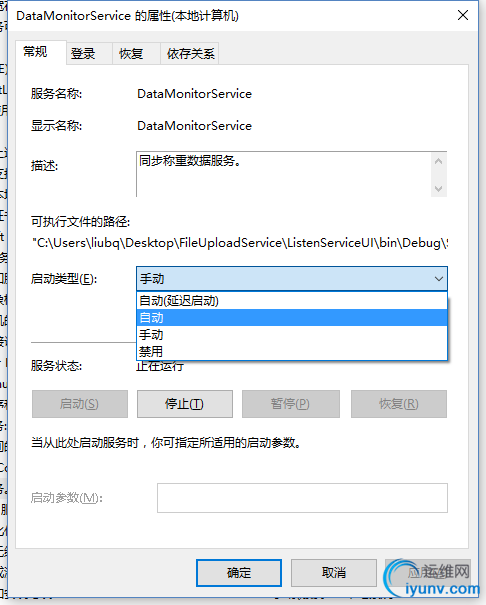

  服务管理器中的服务(如果需要随机启动,请将手动设置为自动
  设置自动启动
