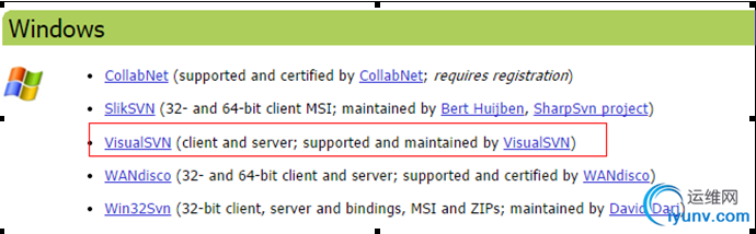

     1.     首先来下载和搭建SVN服务器,下载地址如下: http://subversion.apache.org/packages.html,进入网址后,滚动到浏览器最底部看到如下截图:

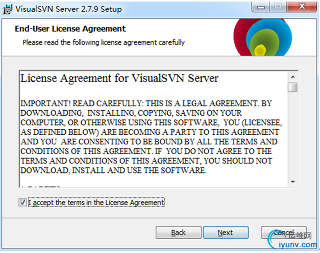

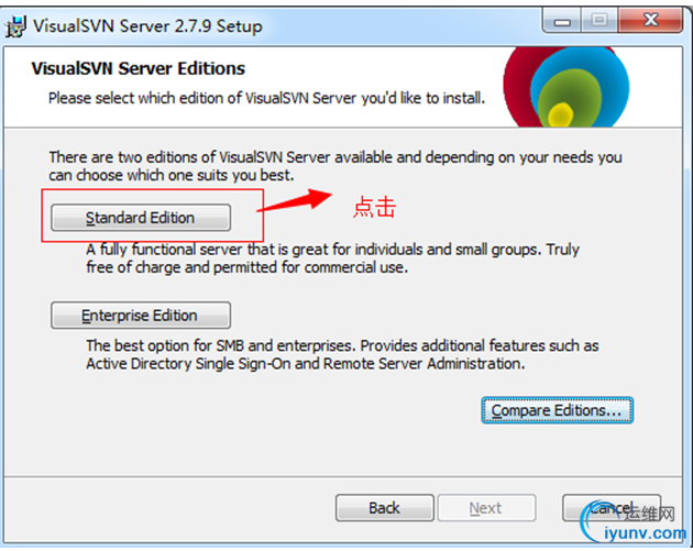

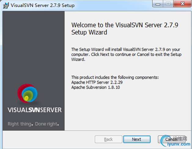

  个人认为最好用VisualSVN server 服务端和 TortoiseSVN客户端搭配使用. 点开上面的VisualSVN连接,下载VisualSVN server,下载完成后双击安装,如下图:
  点击Next下一步,如下:

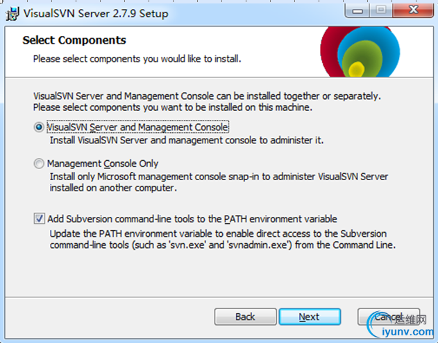

  然后再点击Next项,下一步,如下:
  点击【Next】 如下:

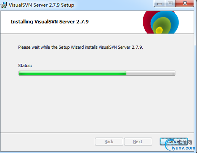

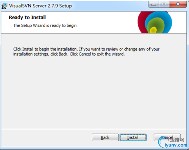

  再点击【Install】,进入如下安装图:

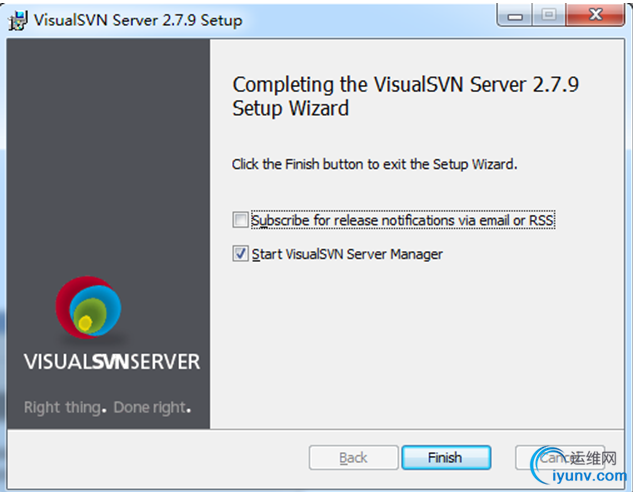

  等待安装完成后,点击【next】,进入下一步:如下图

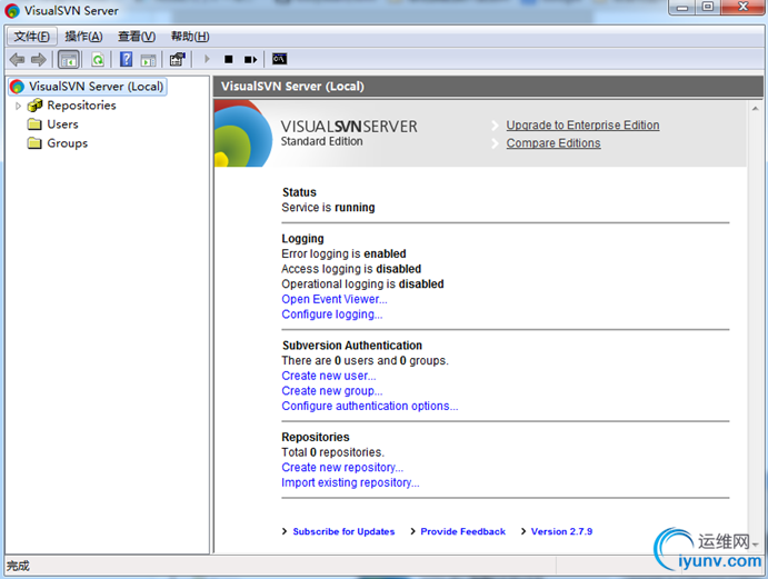

  点击【Finish】即可完成安装。安装完成后,启动VisualSVN Server Manager,如图:
  可以在窗口的右边看到版本库的一些信息,比如状态,日志,用户认证,版本库等.

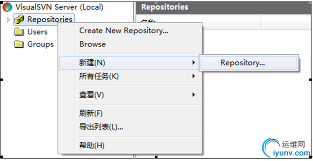

  要建立版本库,需要右键单击左边窗口的Repositores,如下图:

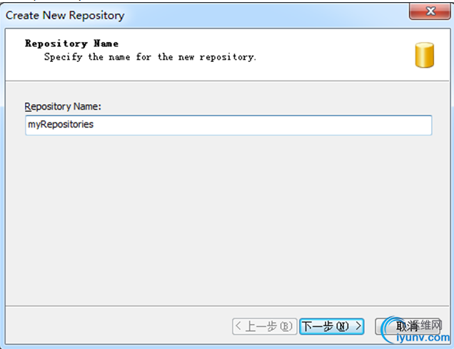

  在弹出的右键菜单中选择Create New Repository或者新建->Repository:

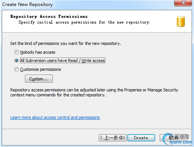

  进入下一步,如下图:
  点击【下一步】,如下图:
  点击【create】,如下图:
  点击【Finish】即可完成基本创建。

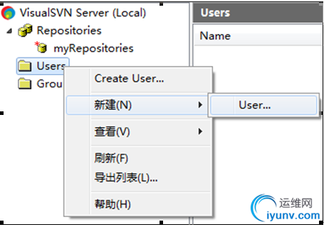

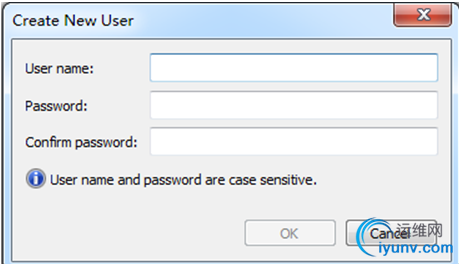

  1. 在VisualSVN Server Manager窗口的左侧右键单击用户组,选择Create User或者新建->User,如图:
  点击User后,进入如下图:
  填写Username和password后,点击ok按钮后,进入如下图:

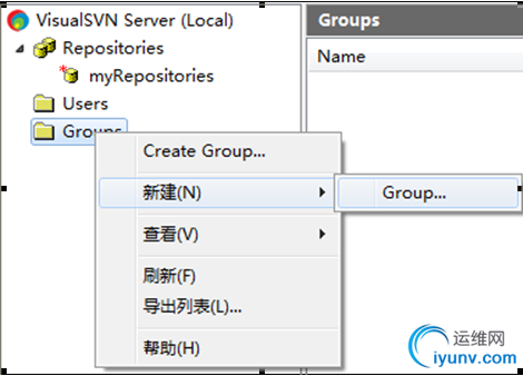

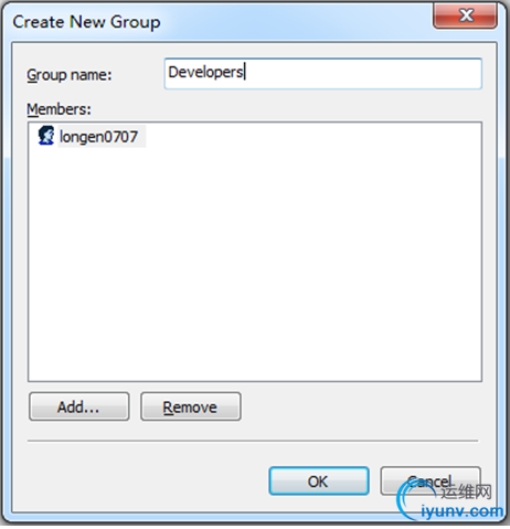

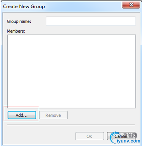

    2 .   然后我们建立用户组,在VisualSVN Server Manager窗口的左侧右键单击用户组,选择Create Group或者新建->Group,如图:
  点击【Group】按钮后,进入如下图:
  在弹出窗口中填写Group name为Developers,然后点Add按钮,在弹出的窗口中选择Developer,加入到这个组,然后点Ok.

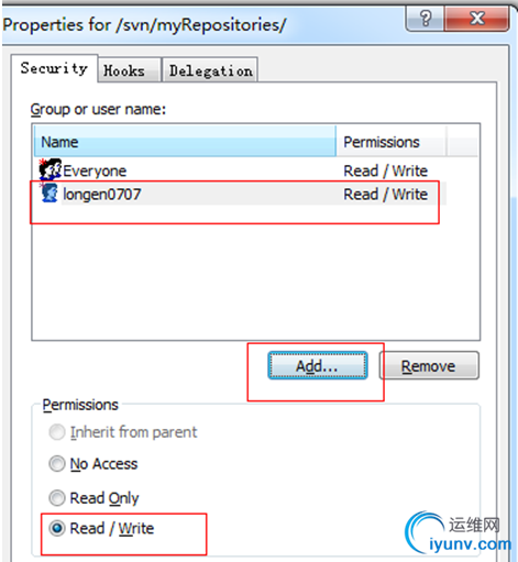

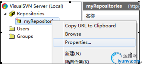

  接下来我们需要给用户组设置权限,在MyRepository上单击右键,选择属性,如图:
  在弹出的对话框中,选择Security选项卡,点击Add按钮,选中longen0707,然后添加进来,权限设置为Read/Write,如下图:
  点击【确定】按钮即可。

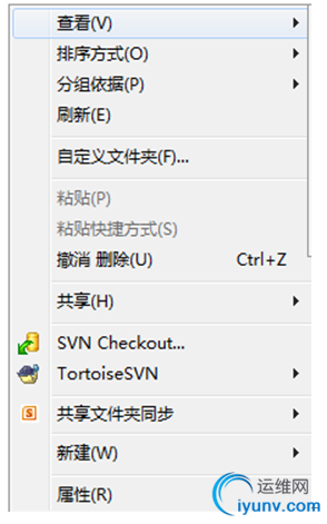

  1.首先我们需要下载 ”svn小乌龟”后,进行安装。比如我下载如下的:
  安装完成后,比如在我的项目在qiandaun1中,我右键就可以看到如下:
说明snv已经安装成功了!
2:checkout项目文件。

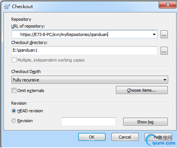

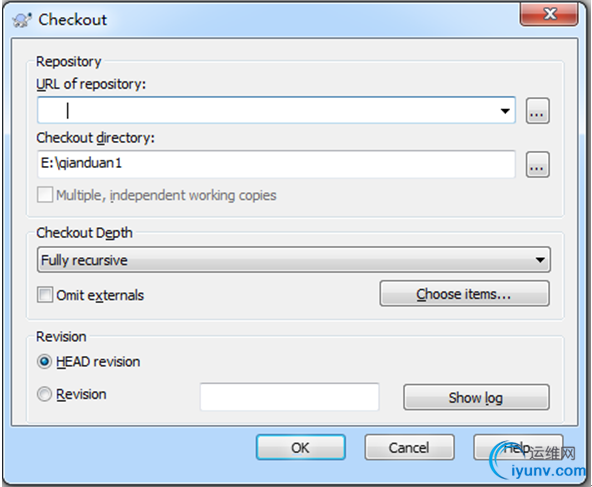

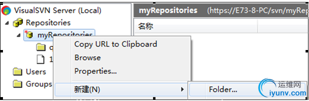

    新建或者进入目录下(比如qianduan1),右键 --> Svn Checkout -->

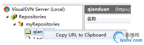

其中URL我可以在SVN服务器获取到,我在myRepositories下右键新建文件
qianduan文件被建立,然后比如我这样右键 --> copy下
即可。
将复制的版本库URL粘贴上,如下图:
点击【ok】按钮后,就可以检索出来,如下:

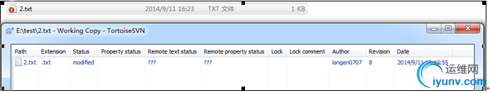

  在你开始编辑一个文件之后,状态就变成了已修改,而图标重载已变成了红色感叹号。通过这种方式,你可以很容易地看出那些文件从你上次更新工作复本被修改过,且需要提交。

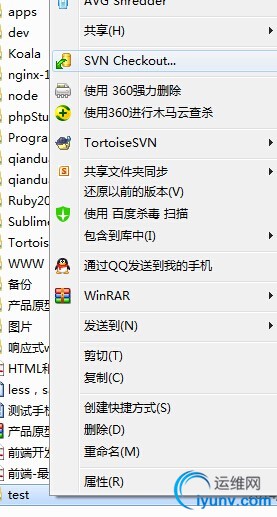

    1. SVN检出(SVN Checkout)
     在文件夹或者目录下单击右键 –> 选择SVN检出,如下图所示

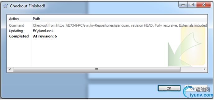

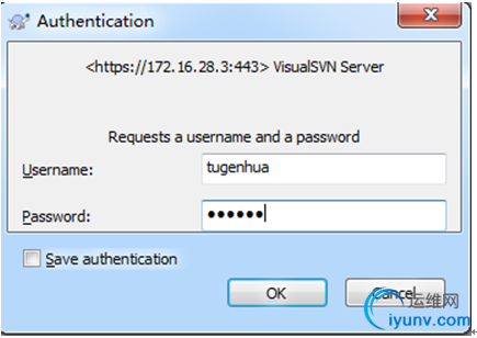

在弹出的对话框中输入用户名和密码,验证成功后,项目文件开始从远程服务器下载到本地工作目录中。
点击ok按钮后,即可获取完成,如下图所示:

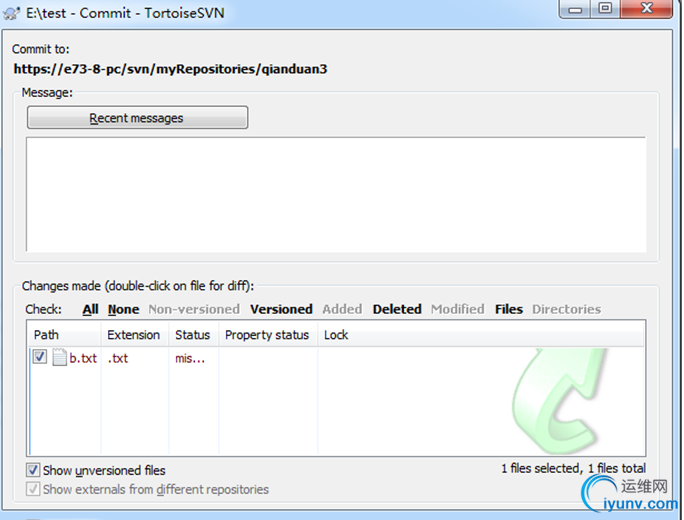

2.  增加(Add)
  在test项目文件下,新建一个b.txt文件,提交到版本库的方法如下2种:
   1. 先提到变更列表中,再commit到配置库中,选择新增文件,右键SVN菜单执行“Add“操作提交到”变更列表中”,然后右键SVN菜单执行”SVN Commit”提交到版本库中。
   2. 不提交到变更列表中,而是直接commit配置库中,选择该文件,右键svn菜单执行”SVN Commit”操作。
3.  删除(Delete)

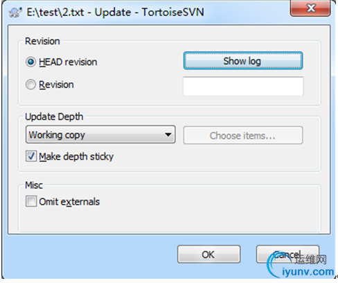

    右击想要回退的文件或者文件夹,在TortoiseSVN弹出菜单中选择”Update to reversion…” 然后会弹出一个窗口,如下:
比如说我们要回退到第10个版本只需要在Revision中填写相应的版本号,然后点击ok即可。

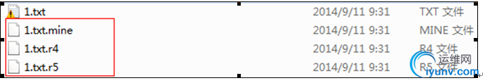

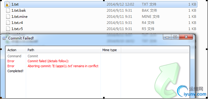

     对于每个冲突的文件Subversion在你的目录下放置了三个文件:如下:
     为什么会产生冲突代码呢?原因很简单就是因为不同的人,同时修改了同一个文件的同一个地方,这时候,他提交了,我没有提交,我就提交不了,这个时候我们要进行先更新,然后在进行提交即可,那如果产生冲突,会生成如上3个文件。
解决方案如下
      首先我们可以看下1.txt代码如下:
        <<<<<<< .mine
        aaaasdf11222333 dderderder
       b>>>>>>> .r5
      然后我去掉多余的代码,1.txt变成这样
      进行提交,还是提交不了,如下所示:
  为什么?因为冲突会产生上面的三个文件,有上面3个文件存在肯定提交不了,这三个文件代码及解释如下:
  • 1.txt.mine 是冲突前自己的文件。可以看下内容如下:
  2.  1.txt.r4 是冲突前本地的版本文件
     内容如下:aaaasdf11222333
  3.  1.txt.r5  是别人赶在你之前提交的版本
      内容如下: b
其中,<<<<<<<<.mine .....=======之间的代码是你自己的,而======......>>>>>>>.r5是别人与你冲突的代码部分
这样就不难理解为什么会产生冲突这种奇怪的东西了,因为你们修改的同一块代码,当然会产生冲突。

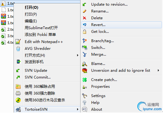

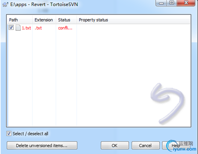

    • 使用revert(回滚)操作,该操作表示用户放弃自己的更新代码,然后直接提交,这个时候你的代码就会使服务器上最新的代码,即A用户提交的新代码,你的代码不会被提交,如下所示: DSC00043.png DSC00044.png
      点击ok按钮后 可以看到其他三个文件都自动删掉了,1.txt代码变成如下代码:
      66666666666aaaaaaaaaa666
      也就是a用户提交的代码,我自己更新的代码需要自己动手复制进去即可提交commit。

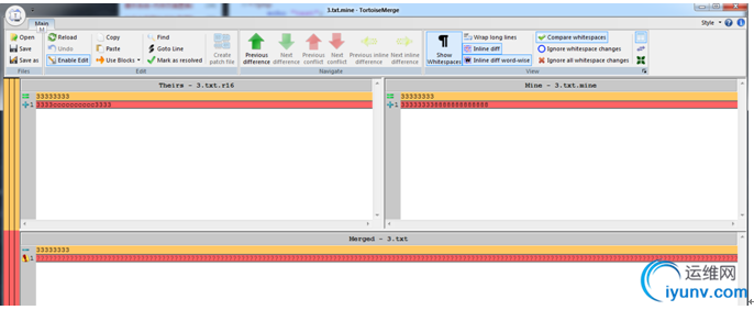

    • 假如我现在3.txt产生冲突代码如下:
      <<<<<<< .mine
      333333338888888888888=======
      3333cccccccccc3333>>>>>>> .r16
      通过第一点我们知道,333333338888888888888这个内容是我修改后,未产生冲突之前的内容,3333cccccccccc3333这个代码是A用户提交的代码,从上面得知 A用户新增内容是ccccccc,而我新增的内容是8888888。
      那么第二种解决方法如下:
  选择文件->右键Editconficts:这种方法需要冲突双方经过协商之后将代码更改统一之后再提交。不仅解决了冲突而且还保证了代码是正确的,因为只有一方的代码被提交.
   如上图所示,红色的部分是冲突代码:theirs表示当前服务器端最新的代码,Mine表示自己修改后的代码,Merged表示合并后的代码。点击红色后右键选择:use this text block就可以将该部分代码作为合并后的代码

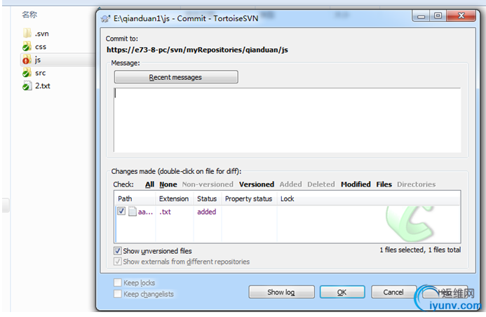

SVN提交(SVN Commit)
    Svn的提交是将在工作空间做的修改进行提交,包括文件内容的修改,文件或目录的添加,删除,命名,移动等操作。如下图所示:

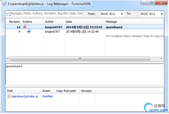

  8.  显示日志(Show log)
       通过此功能可以查到谁,什么时候,对那个目录下的那些文件进行了那些操作,如下图:

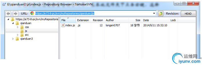

     此功能是用来浏览需要查看的资料库,在本地文件夹下点击右键,选择TortoiseSVN&agrave;Repo-browser,在弹出的对话框中输入资料库地址,再输入用户名和密码,就能查看到你需要查看到版本库的内容,在这你还能看到那些文件被谁锁定了,如下图:

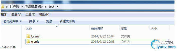

假如我本地新建一个文件夹test下有2个文件夹trunk(存放主干上的代码)和branch(存放分支上的代码),如下所示:

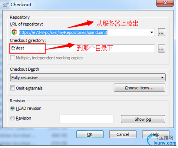

一:先提取主干上的代码。
   点击trunk --> 鼠标右键 --> 点击SVN Checkout --> 弹出一个对话框,如下图所示:
其中上面的URL是从服务器VisualSVN Server上获取的,如下所示:
  直接右键qianduan3 --> Copy URL to Clipboard 即可。
