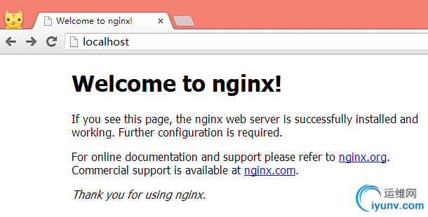

       4、验证nginx是否工作正常:
在浏览器中输入localhost或者127.0.0.1,看到如下图所示,说明nginx工作正常,恭喜了!

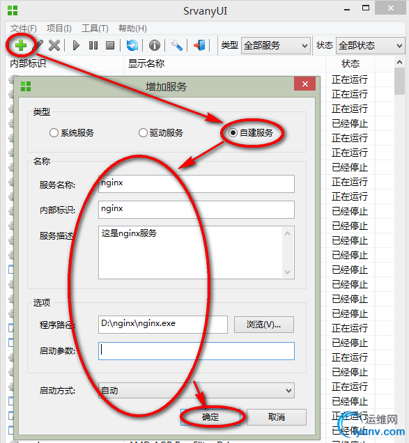

       使用微软自己的工具来将nginx安装为服务运行。微软的Windows NT Resource Kit里面有2个小工具,即:Instsrv.exe和Srvany.exe,Instsrv.exe可以给系统安装和删除服务,Srvany.exe可以让程序以服务的方式运行。srvany.exe可用于将任何EXE程序作为Windows服务运行。也就是说srvany只是其注册程序的服务外壳,这个特性对于我们来说非常实用,我们可以通过它让我们的程序以SYSTEM账户启动,或者实现随机器启动而自启动,也可以隐藏不必要的窗口,比如说控制台窗口等等。
       当然这个是命令行工具,而且还需要修改注册表,比较麻烦,那么我们就用别人的一个UI小工具来实现。
点击这里下载这个小工具
       把文件解压到nginx目录里,运行srvanyui.exe,点击左上角绿色的加号,然后设置好,点确定(如下图),服务就创建好了!哈哈,简单吧。
       但是,当使用windows服务管理器停止Nginix服务后,访问浏览器仍然能看到网站。查看进程,你会发现,Nginx的其中一个进程还在运行!nginx进程(根据nginx.conf的配置worker_processes 1;),Fork出来的进程显然没有被停止,结果就是nginx永远关不掉。因此彻底关闭nginx请使用taskkill命令!
