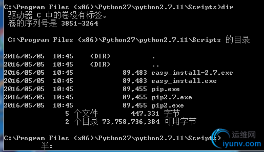

  进入python安装目录下的Scripts目录,查看是否有pip工具。为了避免出现一些未知错误,DOS窗口使用管理员权限打开。

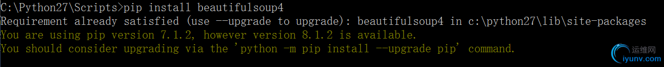

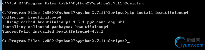

  使用pip工具安装,在python安装目录下的Scripts目录下执行如下命令。
pip install beautifulsoup4

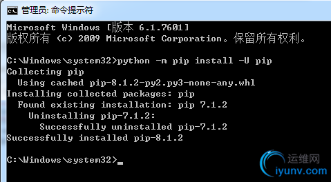

  解决方法:升级pip工具(注意:此条命令要在拥有管理员权限的DOS窗口下执行)
python -m pip install -U pip
