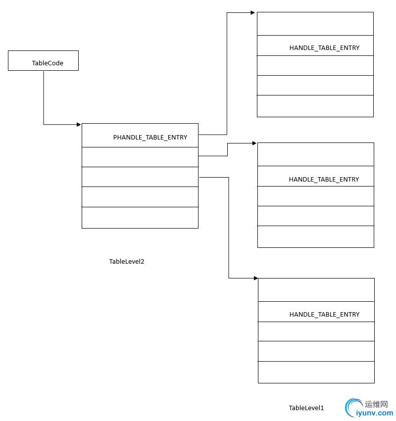

初始状态下,在进程创建之初,只有单层句柄表,随着进程打开文件数的增加,句柄表慢慢扩张,待单张句柄表无法容纳进程拥有的句柄数的时候,系统就扩张句柄表为两层句柄表,句柄表的单位就是一个页面即4KB,句柄表项都是_HANDLE_TABLE_ENTRY类型,每一个占用8个字节,所以一个页面可以存放2^12/2^3=512个句柄项,今天我们主要以两层句柄表为例说明问题。两层句柄表的架构如下:
在两层句柄表下,需要有一个页面在存放句柄表页面的地址,这点类似于系统中的页表基址,不过这里要简单的多。TableLevel2表示具体句柄表的索引表,其中的每一项都指向一张具体的表。所以这里可以存放4096/4=1024项,所以二级句柄表供可以存放1024*512个句柄。
前面又所说过,句柄索引是以4递增的,那么每个句柄表的“长度”即从数字的层面上来看为512*4,而这里每个句柄或者PID都可以认为是给定的长度。那么要判断这个长度的终点落在那个句柄表并找到对应的句柄值就需要做一下工作:
1、找到句柄表在TableLevel2中的索引。
2、找到句柄项在句柄表中的偏移。
要确定终点落在哪一个句柄表中,判断索引值包含几个句柄表的长度即可,对句柄表的长度取整。假设句柄表的长度是 length = 512 * 4 ,对应到TableLevel2上就是length对应sizeof(PHANDLE_VALUE_INC)即4个字节。从全局的角度来看实际上是在TableLevel2层每个字节对应i = length/sizeof(PHANDLE_VALUE_INC),用索引值index/i即为索引值在level2中对应的字节。
要确定句柄值具体在某一张句柄表中的偏移就比较容易了,让index % length即可。

然后就开始了一个switch选择,就是根据具体的层数来做具体的工作。单层情况下很简单,直接取数组的相应表项即可。这里我们重点分析下case 1的情况即两层句柄表的情况。
TableLevel2 = (PUCHAR) CapturedTable;
i = Handle.Value % (LOWLEVEL_COUNT * HANDLE_VALUE_INC);//这里取i为实际的PID 在某个句柄表中的偏移
Handle.Value -= i;//然后用值减去这个偏移,得到的应该是整数个句柄表的最后一位PID
j = Handle.Value / ((LOWLEVEL_COUNT * HANDLE_VALUE_INC) / sizeof (PHANDLE_TABLE_ENTRY));//用value除以一个句柄表容纳的句柄值的长度用于获取在上一级表中的偏移,因为要获得char类型,所以有了后面的sizeof (PHANDLE_TABLE_ENTRY)
           TableLevel1 = (PUCHAR) *(PHANDLE_TABLE_ENTRY *) &TableLevel2[j];//这里就取二级句柄表的地址 Entry = (PHANDLE_TABLE_ENTRY) &TableLevel1[i * (sizeof (HANDLE_TABLE_ENTRY) / HANDLE_VALUE_INC)]; break;
这里TableLevel2就指向句柄索引表且是PUCHAR类型,这种类型有一个好处就是按单字节增长。
i就是取得PID值终点所在的句柄表中的偏移。
下面让Handle.value-i就是去掉偏移后,那么剩下的应该就是整数个句柄表的长度即n*512*4
然后根据前面我们的分析,j就是hanle.value在TableLevel2中对应的字节数。
由于数组从0开始,那么TableLevel2[j]表示整数个句柄表的下一个句柄表对应的地址起始处,为什么这么说呢?因为TableLevel2是Puchar类型,TableLevel2[j]只能取一个字节,所以这里做了&操作取出地址,然后转化成
PHANDLE_TABLE_ENTRY *,之后再取值就可以取出句柄表的地址,然后再次转化成PUCHAR.
到此已经找到了句柄索引对应的句柄表的起始地址,下面就该按照偏移找到具体的句柄表项了。
现在TableLevel1已经指向了具体的句柄表,一个HANDLE_TABLE_ENTRY 8个字节,而句柄值是按照4递增,也即是平均来看,句柄索引距离1对应sizeof (HANDLE_TABLE_ENTRY) / HANDLE_VALUE_INC)=2字节
那么i自然就对应于i*sizeof (HANDLE_TABLE_ENTRY) / HANDLE_VALUE_INC),注意这里并不是从0开始的,因为对底层句柄表的索引0有其他的用途,所以这里我们也不用-1.找到HANDLE_TABLE_ENTRY的起始地址后,转化成PHANDLE_TABLE_ENTRY即可。。
