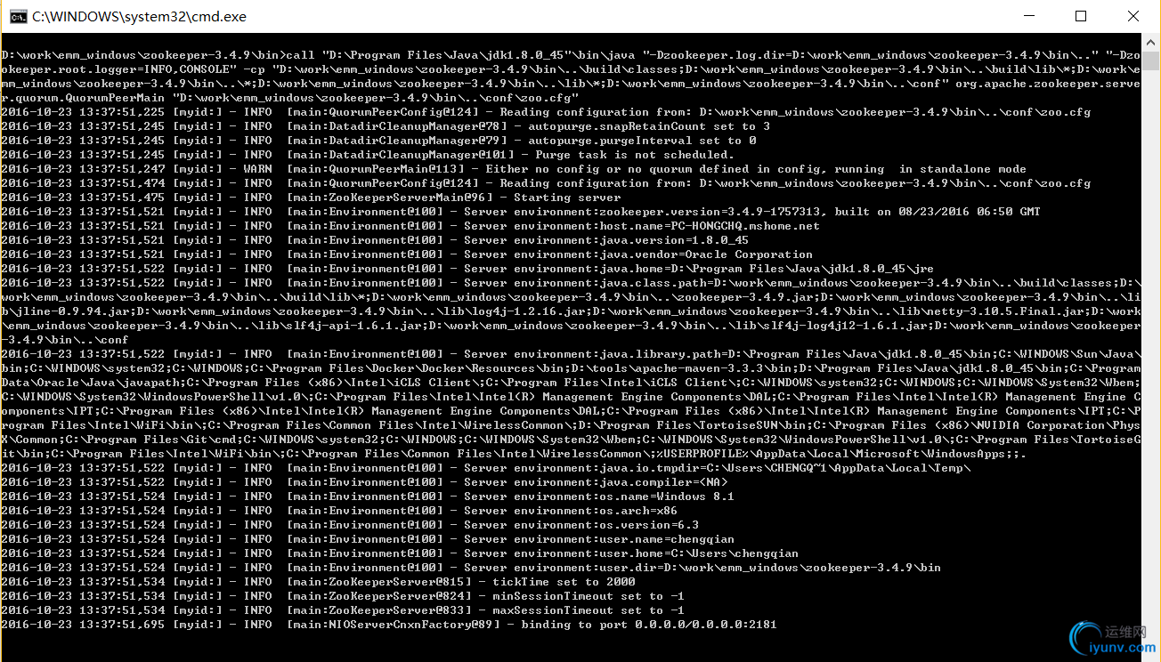

  4.配置完成后,双机bin目录下的zkServer.cmd启动
  5.检查服务是否启动,可以通过 netstat – ano 命令查看是否有你配置的 clientPort 端口号在监听服务
