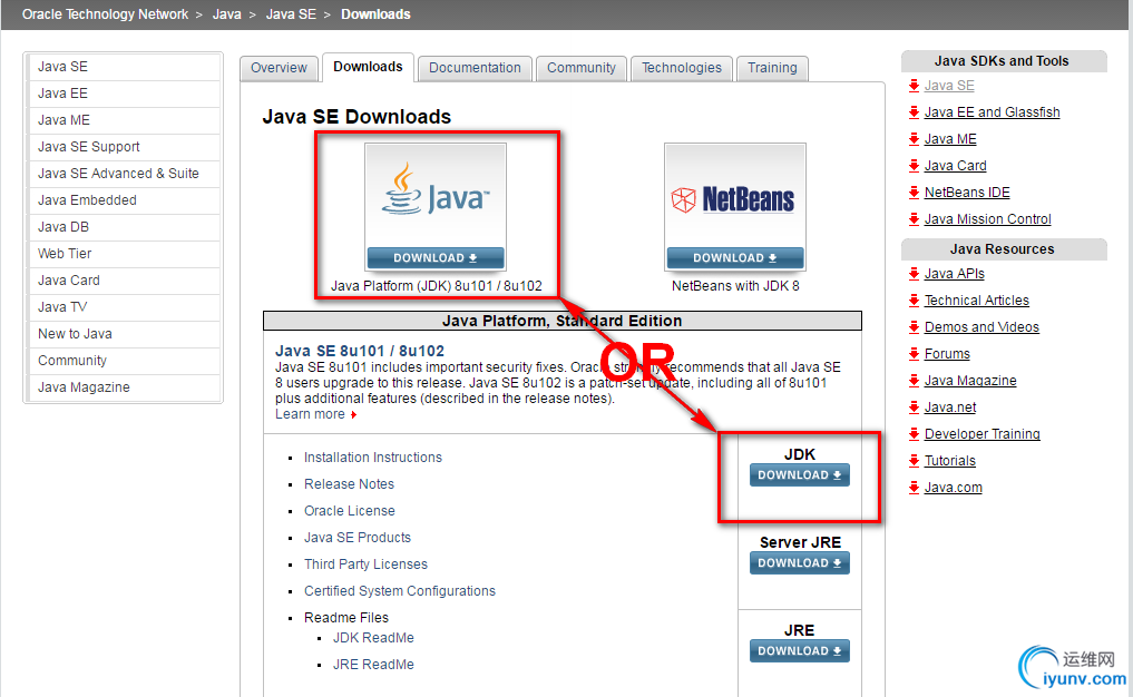

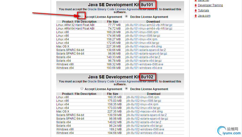

  JDK(全称是JavaTM Platform Standard Edition Development Kit)的安装,下载地址是Java SE Downloads,一般进入页面后,会默认显示一个最新版的JDK,如下图所示,当前最新版本是JDK 8,更为详细具体的地址是Java SE Development Kit 8 Downloads:
  上图中两个用红色标记的地方都是可以点击的,点击进去之后可以看到这个最新版本的一些更为详细的信息,如下图所示:
  首先,这里主要包含有8u101和8u102这两个版本,Java给出的官方说明是:
  “Java SE 8u101 includes important security fixes. Oracle strongly recommends that all Java SE 8 users upgrade to this release. Java SE 8u102 is a patch-set update, including all of 8u101 plus additional features (described in the release notes). ”
  也就是说Java推荐所有开发人员从以前的版本升级到JDK 8u101,而JDK 8u102则除了包括101的所有特性之外,还有一些其他的特性。对于版本的选择,自行选择就好了,其实对于普通开发人员来说,体现不了太大的区别,我这里就是使用的JDK 8u101版本。
  选好8u101版本后,再选择你的对应开发平台,由于我的机器是64位的,所以我这里选择Windows64位的版本。记得在下载之前,必须要接受上方的许可协议,在上图中用红色圈出。
  除了下载最新版本的JDK,也可以在Oracle Java Archive下载到历史版本的JDK,但官方建议只做测试用。
  JDK在windows下的安装非常简单,按照正常的软件安装思路去双击下载得到的exe文件,然后设定你自己的安装目录(安装目录在设置环境变量的时候需要用到)即可。

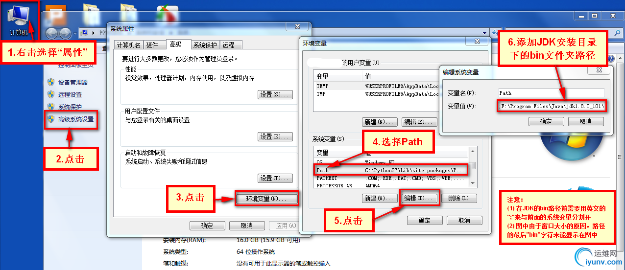

  接下来设置相应的环境变量,设置方法为:在桌面右击【计算机】--【属性】--【高级系统设置】,然后在系统属性里选择【高级】--【环境变量】,然后在系统变量中找到“Path”变量,并选择“编辑”按钮后出来一个对话框,可以在里面添加上一步中所安装的JDK目录下的bin文件夹路径名,我这里的bin文件夹路径名是:F:\Program Files\Java\jdk1.8.0_101\bin,所以将这个添加到path路径名下,注意用英文的分号“;”进行分割。这样设置好后,便可以在任意目录下打开的cmd命令行窗口下运行
java -version
  观察是否能够输出相关java的版本信息,如果能够输出,说明JDK安装这一步便全部结束了。
  全部流程如下图所示(后续软件安装的系统变量设置都是这套流程):

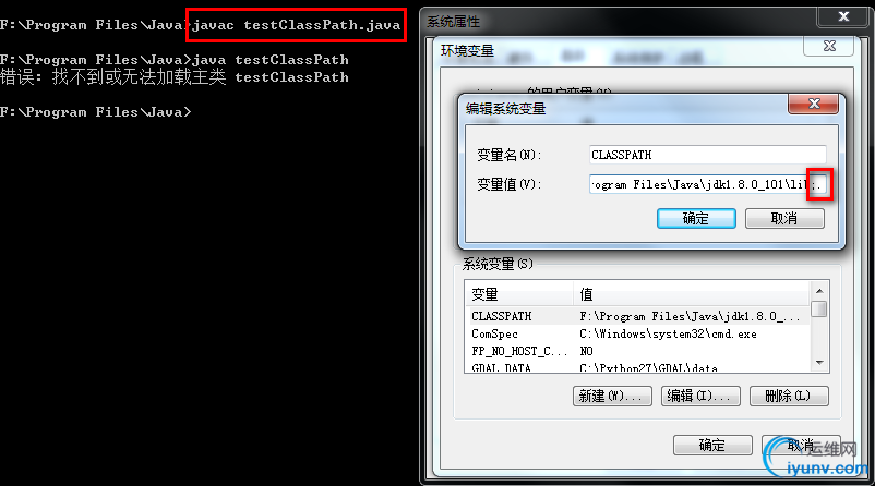

1.3.3 CLASSPATH
  CLASSPATH是在Java执行一个已经编译好的class文件时,告诉Java去哪些目录下找到这个class文件,比如你的程序里用到某个Jar包(Jar包里的都是已经编译好的class文件),那么在执行的时候,Java需要找到这个Jar包才行,去哪找呢?从CLASSPATH指定的目录下,从左至右开始寻找(用分号区分开的那些路径名),直到找到你指定名字的class文件,如果找不到就会报错。这里做一个实验,就能明白具体是什么意思了。
  首先,我在F:\Program Files\Java目录下,利用Windows自带的记事本写了一个类似于Hello World的程序,保存为testClassPath.java文件(注意后缀名得改成java),内容如下:
public class testClassPath{
public static void main(String[] args){
System.out.println("Hello, this is a test on CLASSPATH!");
  然后,我将cmd的当前目录切换到(通过cd命令)F:\Program Files\Java目录下,然后用javac命令来对这个.java文件进行编译,如下图所示:
从上图中可以看到,javac命令可以正常使用(没有任何输出的就表明正确编译了),这是因为执行该命令的javac.exe同样存在于JDK安装路径下的bin目录中,而这个目录我们已经添加到Path系统变量中去了,所以cmd能够认识这个命令。这个时候可以看到F:\Program Files\Java目录下多了一个testClassPath.class文件。不过运行这个class文件的时候,报错了。这个时候,CLASSPATH就派上用场了,和1.2节中对Path系统变量设置的方法一样,这里在CLASSPATH(如果系统变量的列表中没有CLASSPATH这个选项,那么点击新建,然后添加路径即可)中最后面添加上;.,英文的分号表示和前面已有的路径分割开,后面的小点.表示当前目录的意思。
这个时候记得要另起一个新的cmd窗口,然后利用cd命令切换到testClassPath.class所在目录,然后再去执行,便可以成功得到结果了。
F:\Program Files\Java>java testClassPath
  因此,和Path变量不同的是,Java在执行某个class文件的时候,并不会有默认的先从当前目录找这个文件,而是只去CLASSPATH指定的目录下找这个class文件,如果CLASSPATH指定的目录下有这个class文件,则开始执行,如果没有则报错(这里有去当前目录下找这个class文件,是因为当前路径通过.的方式,已经添加到了CLASSPATH系统变量中)。
  上面讲的指定CLASSPATH系统变量的方法,都是直接写死在系统变量中的,为了避免造成干扰(比如多个同名class文件存在于多个路径中,这些路径都有添加到CLASSPATH系统变量中,由于在找class文件的时候,是从左往右扫描CLASSPATH系统变量中的路径的,所以在利用java testClassPath方法执行的时候,运行的便是位置在CLASSPATH系统变量中最左边的那个路径中,对应的class文件,而这显然不是我们想要的结果),因此在诸如Eclipse等等这些IDE中,并不需要人为手动设定CLASSPATH系统变量,而是只设定当前程序的特定的CLASSPATH系统变量,这样便不会影响到其他程序的运行了。

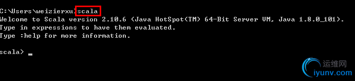

  下载得到Scala的msi文件后,可以双击执行安装。安装成功后,默认会将Scala的bin目录添加到PATH系统变量中去(如果没有,和JDK安装步骤中类似,将Scala安装目录下的bin目录路径,添加到系统变量PATH中),为了验证是否安装成功,开启一个新的cmd窗口,输入scala然后回车,如果能够正常进入到Scala的交互命令环境则表明安装成功。如下图所示:

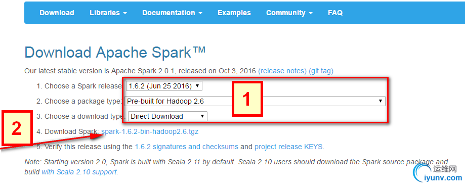

  Spark的安装非常简单,直接去Download Apache Spark。有两个步骤:
  • 选择好对应Hadoop版本的Spark版本,如下图中所示;
  • 然后点击下图中箭头所指的spark-1.6.2-bin-hadoop2.6.tgz,等待下载结束即可。
  这里使用的是Pre-built的版本,意思就是已经编译了好了,下载来直接用就好,Spark也有源码可以下载,但是得自己去手动编译之后才能使用。下载完成后将文件进行解压(可能需要解压两次),最好解压到一个盘的根目录下,并重命名为Spark,简单不易出错。并且需要注意的是,在Spark的文件目录路径名中,不要出现空格,类似于“Program Files”这样的文件夹名是不被允许的。

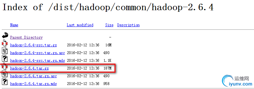

  系统变量设置后,就可以在任意当前目录下的cmd中运行spark-shell,但这个时候很有可能会碰到各种错误,这里主要是因为Spark是基于Hadoop的,所以这里也有必要配置一个Hadoop的运行环境。在Hadoop Releases里可以看到Hadoop的各个历史版本,这里由于下载的Spark是基于Hadoop 2.6的(在Spark安装的第一个步骤中,我们选择的是Pre-built for Hadoop 2.6),我这里选择2.6.4版本,选择好相应版本并点击后,进入详细的下载页面,如下图所示,选择图中红色标记进行下载,这里上面的src版本就是源码,需要对Hadoop进行更改或者想自己进行编译的可以下载对应src文件,我这里下载的就是已经编译好的版本,即图中的’hadoop-2.6.4.tar.gz’文件。

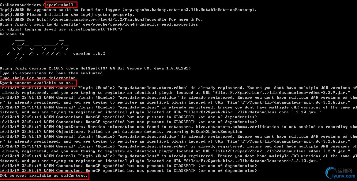

  经过这几个步骤之后,然后再次开启一个新的cmd窗口,如果正常的话,应该就可以通过直接输入spark-shell来运行Spark了。
正常的运行界面应该如下图所示:
从图中可以看到,在直接输入spark-shell命令后,Spark开始启动,并且输出了一些日志信息,大多数都可以忽略,需要注意的是两句话:
Spark context available as sc.
SQL context available as sqlContext.
  Spark context和SQL context分别是什么,后续再讲,现在只需要记住,只有看到这两个语句了,才说明Spark真正的成功启动了。
