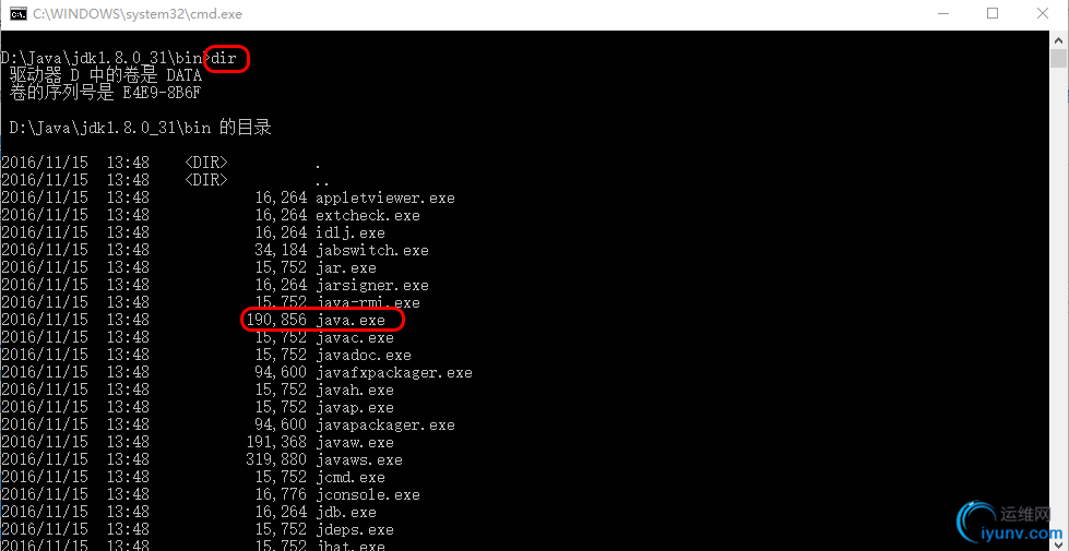

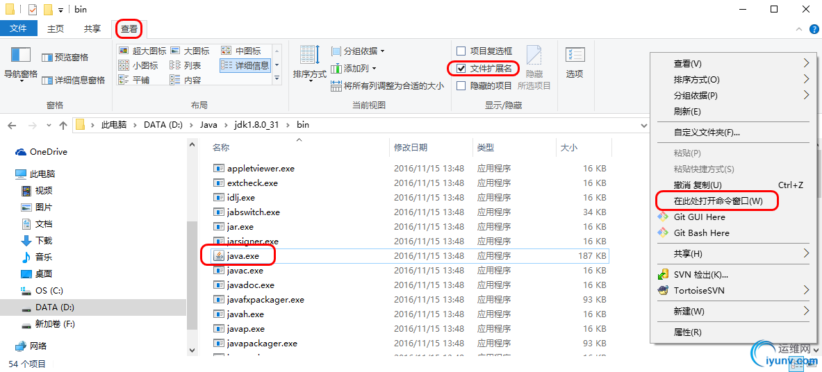

    这条错误信息的意思是,你要求运行的“java”这条命令我不认识,不知道是个什么玩意儿。那么究竟这个“java”命令是何方神圣呢?在JDK的安装目录下(我的是D:\Java\jdk1.6.0_24),有一个bin目录。打开此目录,会发现大量的可执行文件,后缀名为exe的文件。其中有一个可执行文件即为java.exe。现在在命令行窗口下把当前目录切换到这个bin目录下(Shift+右键)。
    在此目录下,运行dir命令,显示当前目录下的所有文件和目录。从显示结果中,我们可以清楚地看到“java.exe”这个文件。如下图所示:

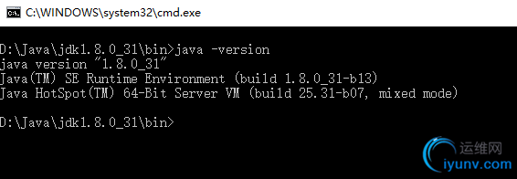

    实际上我们执行“java”命令,就是要运行“java.exe”这个可执行文件(我们运行其他命令,本质上也是要执行某个程序文件)。我们现在再来执行 java -version 这条命令试试。在命令行窗口下键入java -version,回车,结果如下图所示:
    看来这次执行成功了。执行java -?可查看此命令的帮助信息。可以看到它有很多选项,-version只是其中之一。另外一种方式是,写出这些可执行文件的完整(绝对)路径(例如:D:\Java\jdk1.8.0_31\bin\java -version),就可以在任何目录下执行了。读者可自行尝试。

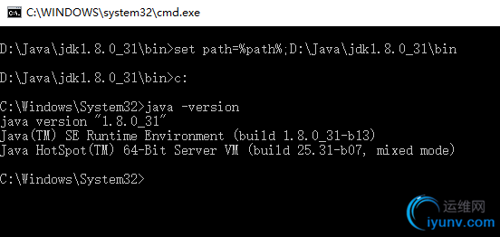

    把PATH放在两个百分号之间,指把PATH原有的值取出。其后的分号表示分隔不同的路径值,之后才是我们要添加的值。注意,请在英文输入法状态下使用此命令。现在我们转到任意一个目录下执行java -version命令试试。结果如下图所示:
     可见运行完全成功。但是这种使用set命令的方式设置的环境变量只对当前命令行窗口有效。一旦关闭此窗口,再次运行另一个命令行窗口时,PATH环境变量还是原来的值。因此,我们必须在Windows下修改PATH环境变量。步骤如下:

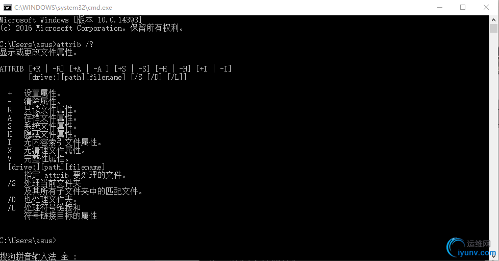

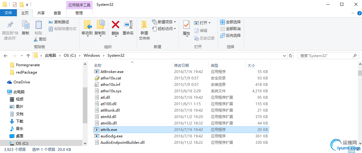

    其实我们执行其他命令都是这个原理。举例来说,当你显示PATH的值时,你会发现第一个值是C:\WINDOWS\system32。在Windows下打开这个目录,你会看到很多可执行文件,它们的名字与我们常用的命令的名字是一致的。也就是说,我们执行这些命令,实际上系统就是根据PATH的这个值找到了相应的可执行文件,再运行这些文件的结果。如attrib.exe文件
    它对应于attrib命令,这是显示/设置文件属性的命令,如下图所示:

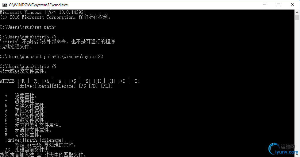

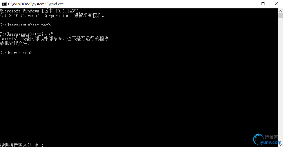

    现在我们通过命令set path=(等号右边什么都没有,或随便写点东西)来清除PATH的值,再来运行attrib命令试试。如下图所示:
    可以看出,完全相同的命令,现在已无法执行而报错了。
    下面再通过命令set path=c:\windows\system32(Windows下不区分大小写,因此windows与WINDOWS都正确),把attrib.exe文件所在的路径添加到PATH中,再运行试试。如下图所示:
    很显然,目前已能够正确运行。另外一个常见的例子就是format.com(.com文件是另一种可以执行的文件),不过此命令是用来格式化的,实验时请小心,不要由于失误而格式化了某个盘。而且,根据上面的描述,在PATH环境变量未正确配置的时候,写出这些文件的绝对路径(完整路径),亦可以正确执行。读者可自行实验(在此声明,由于已事先提醒,因此凡是由于误操作带来的数据丢失,概不负责!)。
