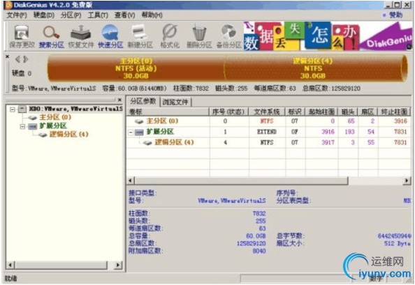

那有没有办法像XP时代那样,将启动分区和系统分区都放在C盘?当然可以,实现也很简单,使用第三方分区工具进行分区操作就可以了。例如使用DiskGenius分区,如下图所示:
使用第三方分区工具分区后,再次启用Win7安装程序,就会呈现类似下图状况了,不会出现100M的启动分区,选择系统分区安装系统后,启动文件和系统文件就都位于C盘了。

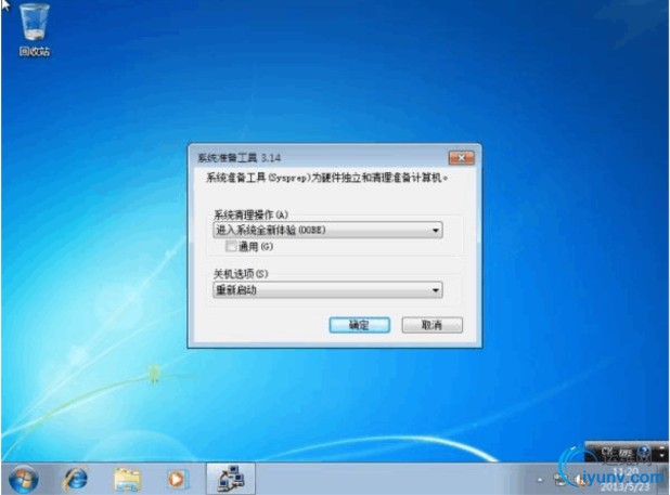

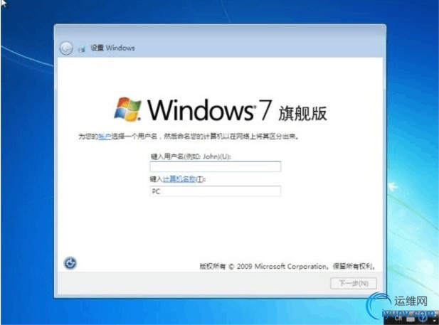

   系统安装完毕后,会进入OOBE阶段(如下图),此时不要输入任何信息,也不要“下一步”,直接按“Ctrl + Shift + F3”。
这时系统会突然自动重启,不过不用担心,这是微软官方提供的方法,不会对系统产生影响。系统重启后会自动以 Administrator 登录,启用桌面,进桌面时会自动启用微软官方封装工具“系统准备工具 3.14”(如下图)。
这时大家或许已经明白了,这其实就是微软为系统封装而特别准备的环境。“系统准备工具 3.14”是微软官方封装工具,一切封装辅助工具(如ES4)均以此为核心。不过此时我们并不需要用它,所以直接关掉(X或取消)就可以了。值得提醒的是,重启还会回到这个环境,而且每次进入这个环境时“系统准备工具 3.14”都是自动启动的,无须理会,关闭即可。

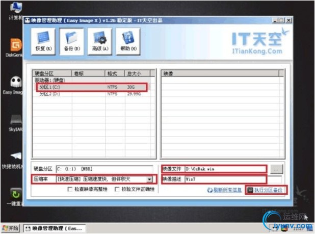

封装的第一步,其实是备份当前安装好的操作系统。避免我们在之后的步骤中出现问题,以至于还要重新安装操作系统,浪费时间精力。系统备份想必大家都会。对于Win7而言,建议使用ImageX备份。推荐使用 U盘装机助理中的 Easy Image X 执行 ImageX 备份操作, Easy Image X 具有图形化操作、便于设置压缩率等特点。
在 Easy Image X 中设置 ImageX 备份的方法与 Ghost 十分类似。不过提醒大家注意两点:
(1)压缩率无需选太高,这只是便于封装的备份而不是最终备份,压缩率建议选择“快速压缩”,体积略大,但备份和恢复速度都很快;
(2)ImageX是可以做到映像叠加的,即多次备份如果文件相同则只占一个文件的体积(此功能会有后续详解),所以除了设置映像文件保存位置外,还要设置当前这个子映像的名称,如下图中的子映像名称“Win7”。
稍事等待后,系统备份完毕。

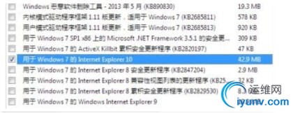

如果使用的是 Windows Update,有一个值得一提的技巧,即多个版本先装高版本,再重新扫描补丁列表,可以杜绝反复安装并避免一定的问题。例如IE10,首次扫描时会扫除IE8相关补丁、IE9安装程序和IE10安装程序,如果你的目的就是要装IE10,则没有任何必要再去装IE8的补丁和IE9,直接如下图只点选IE10,自动安装并重启后,再次扫描列表,你会发现IE8、IE9相关的内容都不见了。
* 说到IE10,还要提一个要点,这个应该是微软方面的BUG。如果封装的是 Win7 x64,默认IE8,如果先升级IE9,再升级IE10,则封装报错;如果IE8不升级IE9,直接升级IE10,则封装正常。如果你要集成IE10,请切记此要点。

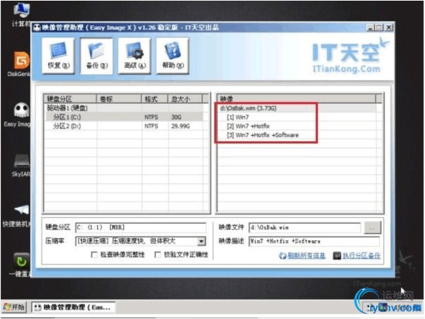

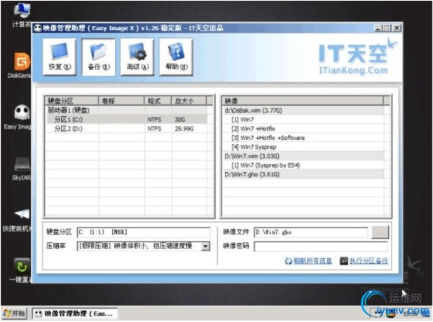

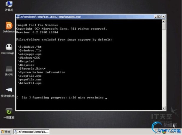

    这次备份我们就要说一下 ImageX 的多映像叠加功能了。所谓映像叠加(又叫“增量备份”),就是在同一个映像文件中可以同时存放多个子映像,例如Win7的安装文件install.wim中一般就包含了家庭基础版、家庭高级版、专业版、旗舰版四个子映像。最妙的地方,就是相同文件只占一次体积,所以四个Win7映像并没有占用4个Win7的体积。
    那么叠加功能对于封装中的多次备份就很有用,我们可以将装完补丁、软件的Win7与之前没装这些的系统备份在同一个映像文件中,而多个子映像相同文件又不会占用额外体积,这样可以有效节约我们的硬盘空间。另外,新映像附加到已存在映像文件所需的时间,相同文件越多所需的备份时间越短,这也有利于我们多次备份操作。

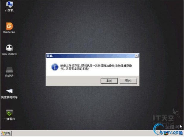

    那叠加映像是否很复杂?不,使用 Easy Image X 的话就很简单。叠加备份的操作方法与首次备份方法类似,只不过这次无需新建映像文件,而是选择之前备份的wim文件,但注意你需要写一个新的子映像描述,如“Win7 +Hotfix +Software”。
执行映像备份时会有一个提示,询问是否是进行“映像附加”操作,单击“是”。
稍等片刻后,映像附加操作就会开始。
映像附加完成后,我们会发现,新映像被加入了已存在的映像文件中,并与旧的子映像叠加在了一起,而wim文件所增加的体积仅仅是刚才安装的补丁和软件部分。(图中第二个子映像“Win7 +Hotfix”,是笔者装完补丁后做的一个备份,教程中是没有这个备份的,如果你需要,也可以在多个时机做多次备份,反正不额外“占空”,又能多个保险)

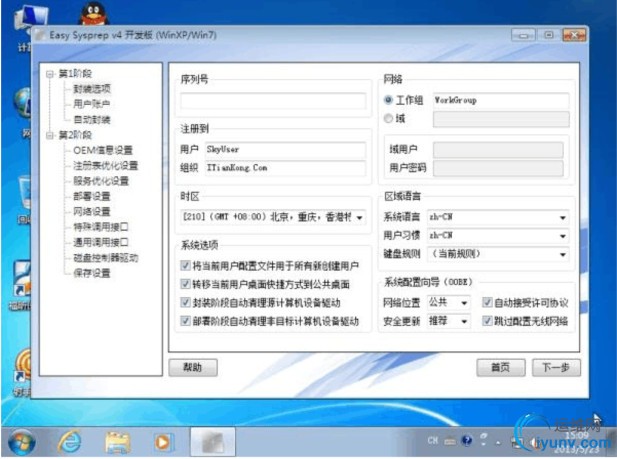

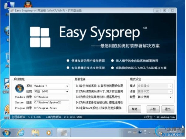

1、启动ES4
2、封装选项
说明:
(1)【序列号】填写系统对应的序列号,不过Win7的序列号可以在进桌面后再填写,所以非OEM版请留空(错误的序列号会导致部署失败!)
(2)【注册用户与注册组织】不能为空值,请填写您的相关信息,否则将保持默认。
(3)【时区】请根据您的时区进行设定。
(4)【将当前用户配置文件用于新创建用户】将当前用户的配置用于所有用户,以微软官方方法实现,便于新建用户保留当前配置(如桌面图标、主题、桌面、基本设置等)。
(5)【转移当前用户桌面快捷方式到公共桌面】将当前用户桌面快捷方式转移到公共桌面,便于新建用户后使用。
(6)【封装阶段自动清理计算机设备驱动】封装时清理即插即用驱动,以微软官方方法实现,建议使用。(如被部署计算机与源计算机硬件配置完全相同,则可不使用,适用于企业内网计算机批量采购与部署)
(7)【部署阶段自动清理非目标计算机设备驱动】部署时清理不用于当前计算机的驱动,以微软官方方法实现,建议使用。(如被部署计算机与源计算机硬件配置完全相同,则可不使用,适用于企业内网计算机批量采购与部署)
(8)【工作组】工作组不可为空,否则将保持默认。
(9)【域】请填写正确的域地址、域用户和密码,并确保部署时域可登陆,否则将可能造成部署无法正常结束的问题。
(10)【系统语言】系统UI所使用的语言。
(11)【用户习惯】时间12小时/24小时制、日期排列、货币符号等。
(12)【键盘规则】选择“(当前规则)”则保存当前输入法规则到部署后的系统,选择指定键盘规则将只使用指定规则。
(13)【OOBE】设置,可设置网络位置、安全更新等,可令OOBE过程更加自动化。

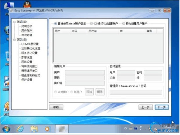

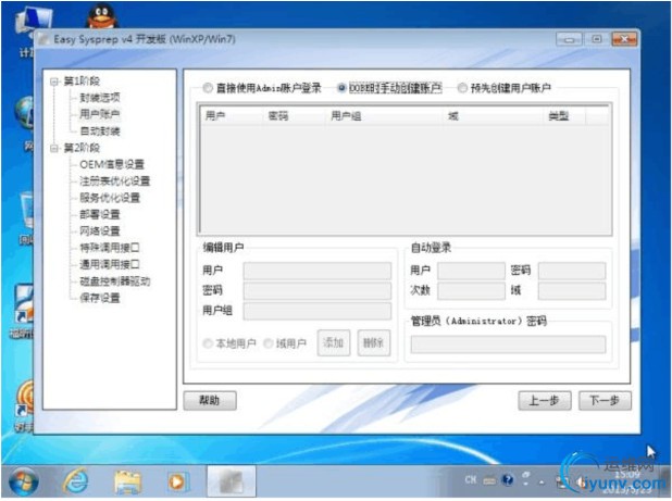

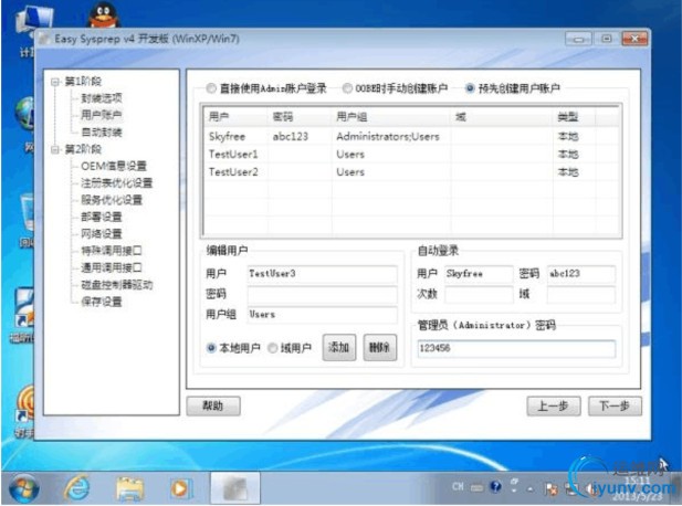

3、用户账户
(1)直接使用Administrator登陆
这是最常用也是推荐的一种方式,部署完成后不经过OOBE,直接以 Administrator 用户登录系统,最为快捷,具有最高的系统权限,无视UAC、系统目录权限锁定等影响。不过这种模式下会使之前设置的OOBE选项无效,OOBE选项内容将保持源系统默认,会在首次进桌面时提示设置“网络位置”。
(2)OOBE时手动创建账户
这种模式与安装版Win7相同,会在部署后重启进入OOBE阶段,提示创建新用户。不过这个OOBE是简短的(因为OOBE的设定之前已指定具体值了),基本上只需要填写一个新用户名就可以了。新建的用户默认属于 Administrators 用户组,但不具备与 Administrator 用户相同的权限,同时,系统全新创建用户时会导入一些系统默认值,例如重新加入微软拼音和智能ABC输入法,这是微软的默认,不是外部可以随意左右的。
(3)预先创建用户账户
此方法与(2)类似,只不过不是首次OOBE时创建用户,而是预先配置好要创建哪些用户。
a.【编辑用户】创建用户只需要设定用户名、密码、用户组,而后单击“添加”就可以了,很简单。但提示大家注意填写正确的用户组,最常用的有“Administrators”、“Users”,同一个用户隶属于多个用户组时用户组用英文分号分开,如“Administrators;Users”。注意,无密码的用户,首次使用时系统强制设定用户密码,可设置为空,但无法跳过被要求设置的过程。
b.【自动登录】用于设定某个指定用户自动登录系统,需要填写正确的用户名和密码。自动登录次数需设置为正整数值,为0或留空则不限制登录次数。注意,无密码的用户无法被设置自动登录(Administrator用户除外)。
c.【管理员密码】可设置 Administrator 的密码,如果你是企业网关,又不希望用户擅自使用 Administrator,可以加设密码。

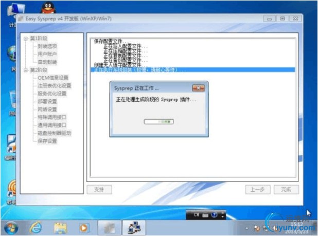

5、开始封装
  ES4的第一阶段封装只涉及封装所必须的操作,所以操作较少,更多的调整操作留给了第二阶段。

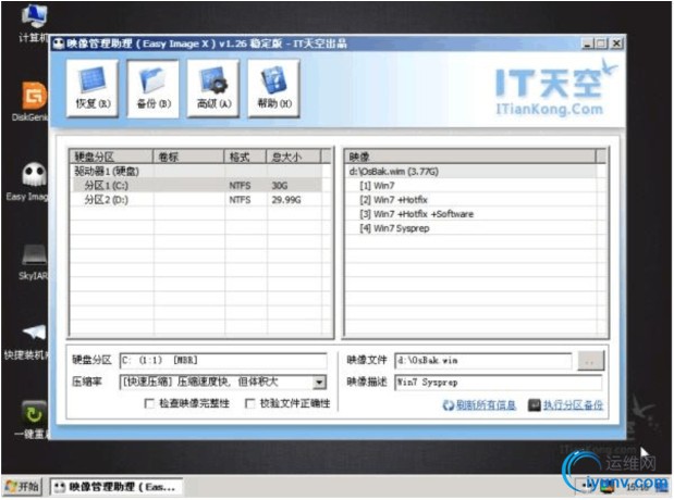

  1、备份第一阶段封装完毕的系统
(1)同样使用之前介绍过的增量备份法,新子映像命名为“Win7 Sysprep”
(2)稍事等待即可备份完成
(3)映像叠加,相同文件不额外占用空间
此次备份的目的在于,一旦第二阶段封装操作失误,可以直接恢复这次备份再一次执行第二阶段,无需重新执行第一阶段的封装。特别需要注意的是,不要反复执行第二阶段,因为很多设置是不可逆的,反复执行易出现不可预知的问题,所以,如果第二阶段执行失误,请恢复本次备份再次执行第二阶段封装。

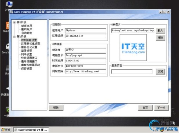

3、设置OEM信息
(1)【注册用户】和【注册组织】不能为空,如未加载配置文件则读取第一阶段中的设置,否则将维持默认。
(2)【OEM信息】请按照您的信息填写,不需要的部分可以留空。
(3)【OEM图片】请设置您的OEM图片,不需要时请留空。
(4)【登录页面】指修改Win7用户登录时的背景,使用微软官方为OEM提供方法进行修改,需jpg且不可大于250K。

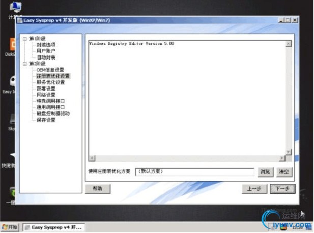

  4、注册表优化
可将您的注册表优化项目导入此位置,ES4将于多时机导入,以保障注册表优化的可用性

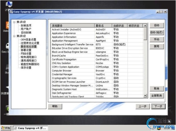

5、服务优化
可调整服务的运行状态,但请勿过多优化,否则将导致系统不稳定或影响功能。

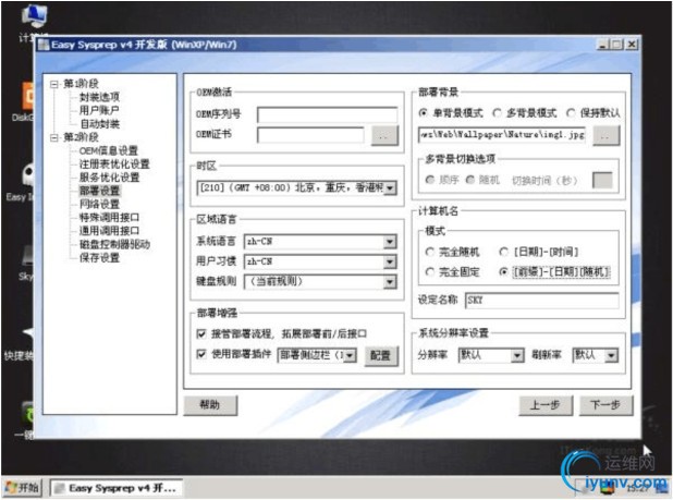

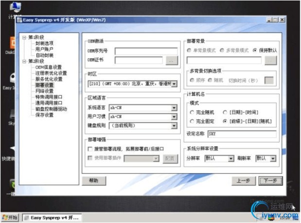

  6、部署设置
(1)【OEM序列号】可填写OEM序列号,以在OEM PC上激活Win7。如无或进桌面时填入,则请留空,切不可随便填写,错误的序列号将导致部署失败!
(2)【OEM证书】如果您有OEM对应的证书,请在此设定,ES4将自动导入。
(3)【时区】请根据实际情况设定。
(4)【区域语言】设置系统的UI语言、用户习惯和键盘规则(同第一阶段),键盘规则如无特殊需求,请保持“当前规则”。
(5)【接管部署流程】可用于添加部署前后接口、添加部署插件和改换部署背景(如下图),但此方法非微软官方提供,所以如果你喜欢原汁原味稳定的系统,不要选择此项目(部署前后接口Win7不是必要的);而如果你喜欢更为漂亮的部署界面和更多的扩展功能,可以选中此项目。
(6)【计算机名】合法的计算机名只允许15位字母、数字和中划线“-”的组合(另据说全部为数字时存在系统BUG)
·【完全随机】15位完全随机,如 XDVG8B903V98SE4
·【完全固定】15位以内的固定值,如 ITIANKONG
·【[日期]-[时间]】日期与时间的组合,如 20130524-112117
·【[前缀]-[日期][随机]】前缀最多为5位,如 SKY-20130524KXQ,前缀越多则随机值越少
(7)【系统分辨率】用于设置系统部署后的分辨率,其实在部署中使用万能驱动助理后,显卡驱动正常安装,首次进入桌面已是最佳分辨率,无需设置,所以推荐保持默认即可。除非是大规模同类计算机部署,才有必要改动此项目。
注意:OEM激活需要三要素:计算机BIOS中的SLIC、系统序列号、系统OEM证书,缺一不可。所以OEM序列号和证书功能仅用于大量部署OEM计算机时使用,对于各类非法激活无用。

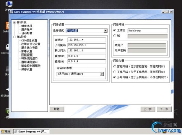

  7、网络设置
(1)【网络设置】可设定指定IP或使用DHCP。使用手动设置时,请务必注意填写正确的IP和掩码,否则将导致设定失败,另外,可使用“*”指代2~254之间的随机数。
(2)【网络环境】可设置使用工作组或域,无论使用哪个请务必填写正确,不可为空。
(3)【网络位置】分为家庭、工作和公用,与Win7系统自带的三类网络标准是一致的,如不熟悉或网络环境复杂,可暂选“公用”以保障网络安全,部署后再根据实际需要进行调整。

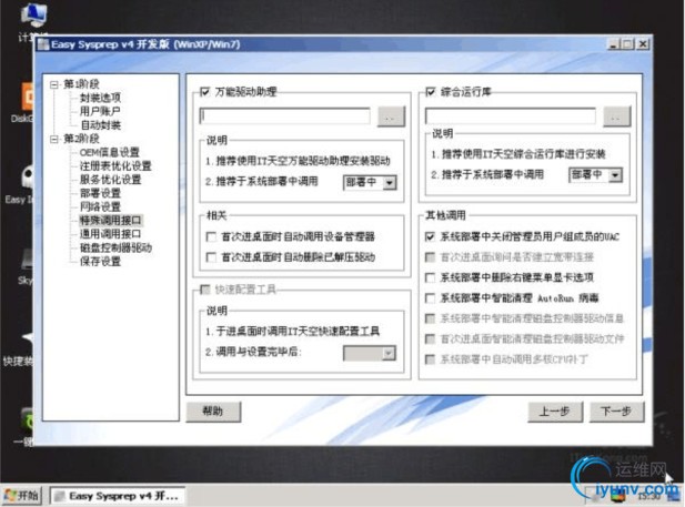

  8、专用调用接口
(1)特殊调用接口一般为特定的应用程序或功能保留
(2)万能驱动助理调用接口,为IT天空万能驱动助理专门保留,可设置部署中/进桌面调用
(3)万能驱动助理调用接口附带首次进桌面弹任务管理器和删除解压驱动的功能
(4)快速配置工具,可设置进桌面调用IT天空快速配置工具进行快速系统设置
(5)综合运行库,为IT天空一键运行库的专用接口,可设置部署中/进桌面调用
(6)其他类功能见UI说明

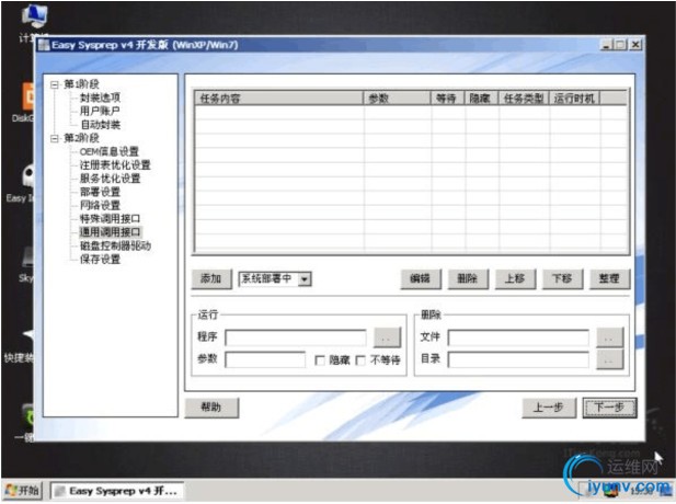

  9、通用调用接口
说明:
(1)调用exe、bat、cmd运行,可设置运行参数,可设置隐藏和不等待。
(2)调用reg文件自动静默导入。
(3)删除指定文件。
(4)删除指定目录。
(5)任务设置后,选择调用时机,单击“添加”按钮添加任务到列表。
(6)选中任务,单击“删除”按钮可删除任务,单击“编辑”按钮可调整任务。
(7)选中任务,单击“上移”或“下移”按钮,可移动任务执行顺序。
(8)“整理”功能将自动将任务按调用时机排序,第二阶段封装任务开始前也会自动整理。
注意:
(1)当所调用程序位于系统盘时,盘符自动转换为%systemdrive%。
(2)当所调用程序位于非系统盘时,盘符会自动转换为%x%,部署时自动搜索所有盘符寻找指定程序。
(3)亦可使用�Rom%和%UDisk%指代光驱和U盘,部署时将只搜索指定设备寻找指定程序。
(4)如果隐藏运行程序,且程序卡住了,那么将没有任何提示,慎用此功能。
(5)如果启用了不等待模式,将不等待当前程序的执行结束即会开始下一个程序的执行,这是一种非常不好的状态,仅用于特殊应用程序的调用,不要随意使用,本功能亦不会加快程序执行效率或缩短部署过程,相反会带来一堆问题。

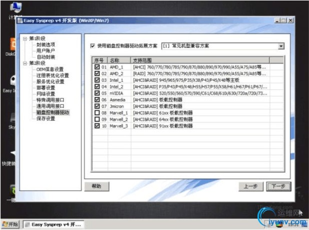

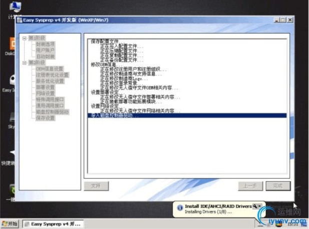

  10、磁盘控制器驱动
(1)IAR驱动列表与最新的SKYIAR稳定版一致
(2)提供成套的、具有广泛兼容性的IAR驱动方案,建议使用
(3)如有需求,可手动选中仅需要的IAR驱动,IAR驱动间若存在冲突,程序会自动提醒
(4)IAR驱动方案并不是选中所有,而是选中最具兼容性的驱动组合

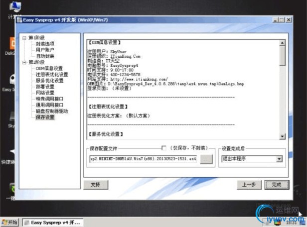

11、保存设置
12、开始执行第二阶段封装操作

至此,系统封装已结束,我们要保存劳动成果。调出熟悉的 Easy Image X,不过这次不要再选择附加映像了,而是新建一个映像,因为这个映像你要拿去部署了,不要和之前的备份混在一起。
(1)设定(注意选择“极限压缩”)
(2)备份
(3)映像制作完成
当然,最后的映像你也可以选择使用Ghost进行备份,看个人喜好了。

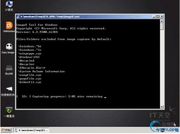

  (其他)ImageX 与 Ghost 在备份 Windows 7 时的对比
本节的意义并不是让大家弃用Ghost而换用ImageX,只是让大家对这二者有一个更直观的感觉。Ghost是最老牌也是被使用、被实践最久的优秀映像工具,而ImageX也有其最大的优势:它微软亲生的。

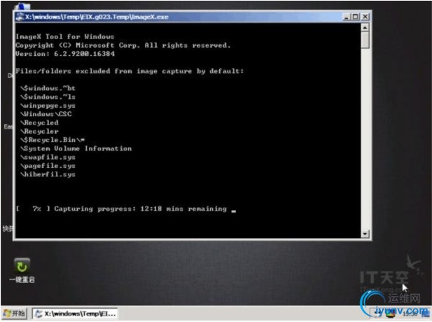

做个简单的对比,以之前封装的映像,使用ImageX极限压缩模式:
开始备份:
不知大家有无仔细观察过这个图中的意义,特别是形如:
  • \$windows.~bt
  • \$windows.~ls
  • \Windows\CSC
  • \Recycled
  • \Recycler
  • \pagefile.sys
  • \hiberfil.sys
  上述内容的这段?这段的含义,即跳过符合此规则的文件。这些跳过是ImageX所默认的,微软官方给予支持的忽略,所忽略的内容均是与封装部署无关的文件。忽略这些文件可以有效的节省系统体积——这也是ImageX是微软亲儿子的好处,毕竟哪些文件没用微软最明白。
备份后约3.03G:

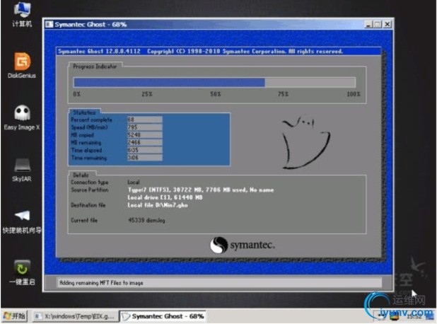

同样的系统使用Ghost进行备份,设定极限压缩模式:
备份开始:
备份后约3.61G:
    对比结果明显,ImageX:3.03G,Ghost 3.61G。除了压缩比ImageX略大于Ghost以外,最大的原因应该就是处在ImageX自动忽略了无用文件,此方面而言ImageX的确有一定优势。不过也并不能因此说ImageX一定好于Ghost,ImageX仅可在PE下运行,而Ghost是DOS/PE双栖(不过最新的Ghost12也没有DOS版了),而ImageX在备份、恢复时对系统资源的需求也要高于Ghost。所以选择哪个,还请各位仔细斟酌。
