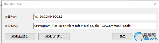

  但是双击打开后,却提示找不到安装位置:

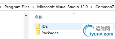

  我的VS2013安装的是64位的,安装位置在C:\Program Files\Microsoft Visual Studio 12.0,但是系统变量中的VS120COMNTOOLS值是:
  而64位的Common7目录下并没有Tools的文件夹
  所以即使将系统变量中的VS120COMNTOOLS的值改为Program Files路径下,仍然找不到Tools,所以我直接把Program Files (x86)目录下的Common 7中的Tools文件夹拷到了Program Files目录下的Common 7中,然后再打开VS2013开发人员命令提示就不会报错了:

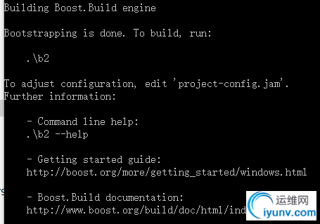

  然后在这个cmd界面中进入之前下载的Boost目录,执行bootstrap.bat,没有报错:
  按照它的提示,运行 .\b2 进行编译,这一步要运行10分钟左右,没有报错,编译完成。

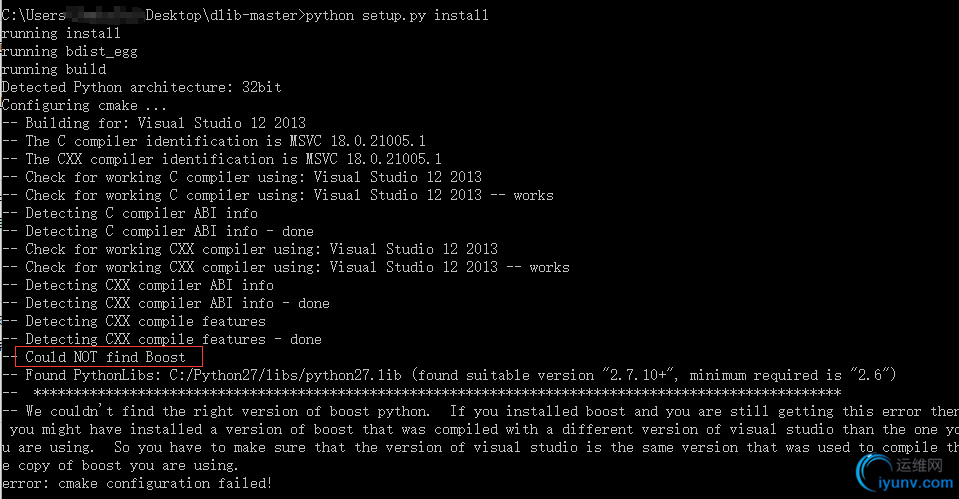

在命令行中进入dlib目录,然后运行python setup.py install

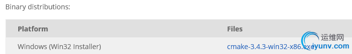

发现错误,没有安装cmake。去官网上下载一个编译好的二进制cmake:
注意在安装的时候勾选“自动添加路径到环境变量”,或者安装完之后自己手动添加以下路径到path:
这样再新开一个cmd(原来的cmd不会及时更新设置,所以要重新打开一个cmd),输入:

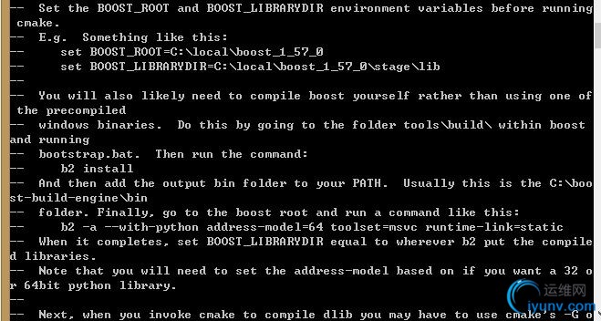

原先cmake的错误就没有了,但是有新的错误:找不到Boost。解决办法可以按照error提示的那样操作:
首先,添加系统变量 BOOST_ROOT = D:\boost_1_59_0 和 BOOST_LIBRARYDIR = D:\boost_1_59_0\stage\lib。
然后打开cmd,进入到boost目录,输入以下指令编译python library(我的python是32位,因此address-model=32):

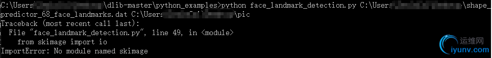

  2、直接在cmd中运行的话,会出现报错:
  缺少一个scikit-image的包,可以直接安装一个pip来下载。

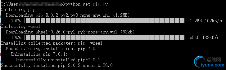

  3、安装pip:网上有get-pip.py的代码(http://download.csdn.net/detail/u012572945/8249275),直接用Python运行它就可以安装成功。
  然后要记得把安装路径加到环境变量path中:

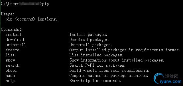

  接下来新打开一个cmd,然后输入pip,出现如下结果说明配置成功:

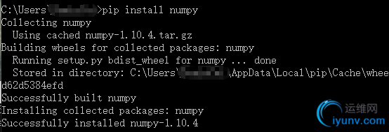

  5、继续用pip安装:pip install numpy,然后又会提示缺少一个工具,并且提供了下载地址:
  下载下来之后,按提示安装成功,再运行pip install numpy,这一步要等待一段时间,会出现如下输出:
  说明安装成功。
