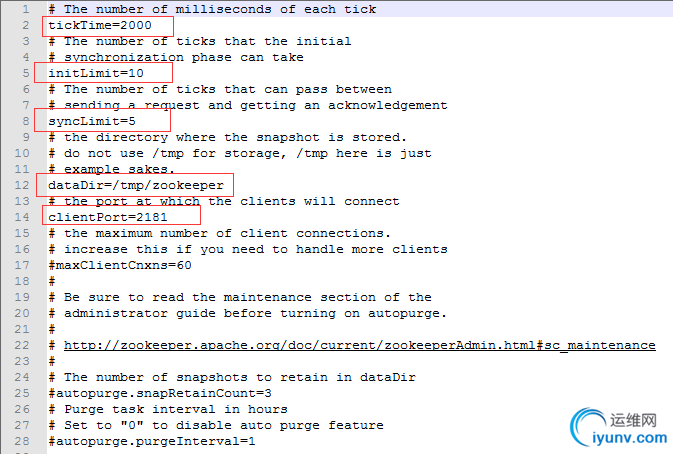

  1、解压zk包,进入zookeeper-3.4.6\conf目录,修改zoo_sample.cfg文件为zoo.cfg.如果没有特殊需求,不需要修改配置文件,直接使用默认配置文件即可.
  各个参数的意义:
  tickTime:这个时间是作为 Zookeeper 服务器之间或客户端与服务器之间维持心跳的时间间隔,也就是每个 tickTime 时间就会发送一个心跳。 dataDir:顾名思义就是 Zookeeper 保存数据的目录,默认情况下,Zookeeper 将写数据的日志文件也保存在这个目录里。 clientPort:这个端口就是客户端连接 Zookeeper 服务器的端口,Zookeeper 会监听这个端口,接受客户端的访问请求。 initLimit:集群中的follower服务器(F)与leader服务器(L)之间初始连接时能容忍的最多心跳数(tickTime的数量) syncLimit:集群中的follower服务器与leader服务器之间请求和应答之间能容忍的最多心跳数(tickTime的数量)。
  启动zookeeper,windows下执行zookeeper-3.4.6\bin >zkServer.cmd;linux下ookeeper-3.4.6\bin >zkServer.sh start启动

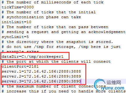

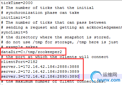

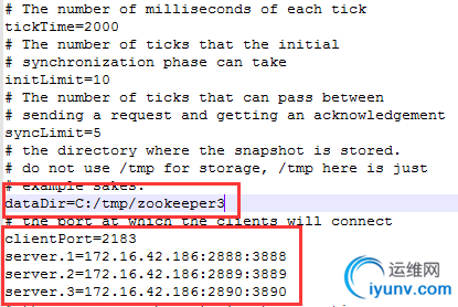

  (1)修改配置文件:拷贝多份zookeeper程序,例如设置三个server,分别创建目录server1、server2、server3,每个目录下存放一份zookeeper程序,并修改各自配置文件如下:
  server1
  server2配置:
  server3配置:

  同一IP上搭建多个节点的集群时,必须要注意端口问题,端口必须不一致才行;
  创建多个节点集群时,在dataDir目录下必须创建myid文件,myid文件用于zookeeper验证server序号等,myid文件只有一行,并且为当前server的序号,例如server.1的myid就是1,server2的myid就是2等。
  server.A=B:C:D;其中 A 是一个数字,表示这个是第几号服务器;B 是这个服务器的 ip 地址;C 表示的是这个服务器与集群中的 Leader 服务器交换信息的端口;D 表示的是万一集群中的 Leader 服务器挂了,需要一个端口来重新进行选举,选出一个新的 Leader,而这个端口就是用来执行选举时服务器相互通信的端口。如果是伪集群的配置方式,由于 B 都是一样,所以不同的  Zookeeper 实例通信端口号不能一样,所以要给它们分配不同的端口号。
  启动过程:启动顺序为server1、server2、server3。在启动server1,server2时zk会报错,当所有节点全部启动时错误会消失。
