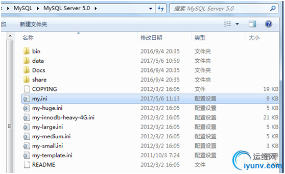

  1.在安装目录下找到my.ini 文件:
  默认路径:C:\Program Files\MySQL\MySQL Server 5.0

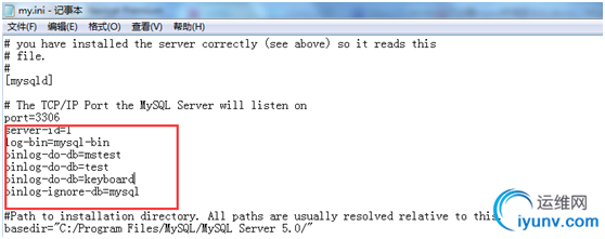

  2.在my.ini 文件中找到[mysqld](#注释自行删除)
  添加如下配置
  server-id=1#主库和从库需要不一致
  log-bin=mysql-bin
  binlog-do-db=mstest#同步的数据库
  binlog-do-db=test#同步的数据库
  binlog-do-db=keyboard#同步的数据库
  binlog-ignore-db=mysql#不需要同步的数据库
  如图:
  重启MySql 服务(停止、启动)

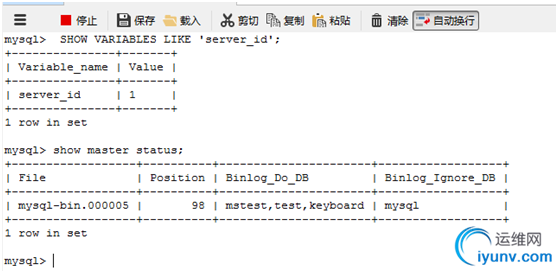

  3.确认 主库的serverid 和需要同步的数据库及不用同步的数库
  打开Navicat Premium 连接主库
  (1)    按 F6 或 在[工具]中找[ 命令列表界面]
  输入: SHOW VARIABLES LIKE 'server_id';
  确认 serverId
  输入:show master status;
  确认:需要同步的数据库及不用同步的数库  下图中 file 和position 在从库配置中会用到 (每次修改主服my.ini 文件  file和position 参数都会变)
  如图:

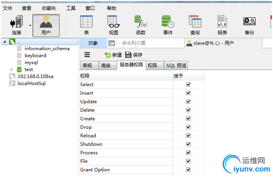

  4.为从库创建账号:
  1.如图:
  其中 % 代表任何主机都能连接该数据库
  2.添加账号权限:服务器权限 全部选上
  主库配置OK

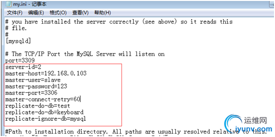

  2.同样找到my.ini文件进行配置文件
  找到[mysqld]节点
  server-id=2#和主库不一致
  master-host=192.168.0.103#主库IP(和从库是局域网)
  master-user=slave
  master-password=123
  master-port=3306
  master-connect-retry=60
  replicate-do-db=test#需要同步的表
  replicate-do-db=keyboard#需要同步的表
  replicate-ignore-db=mysql#不需要同步的表
  如图:

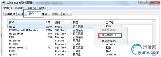

  3.重启MySql 服务 打开任务管理器  找到  mysql  停止一下  然后启动  bingo

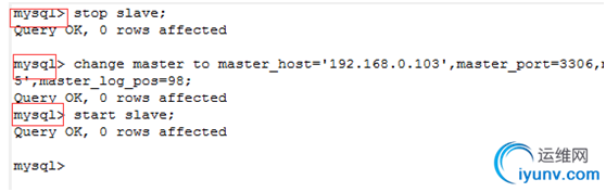

  (1)输入:stop slave;
  说明 暂停 从库
  (2)输入:
  change master to master_host='192.168.0.103',master_port=3306,master_user='slave',master_password='123',master_log_file='mysql-bin.000005',master_log_pos=98;
  说明 :对应着改成 你们自己的配置
  关于File 和 Position('mysql-bin.000005' 98) 是主库配置中的第3步得到的  主库中输入命令 show master status;
  (3)输入:start slave;
  说明  启动;
  如图:

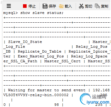

  5.检验是否可以打通了
  输入:show  slave status;
  当然他们说这样也可以(但我不行) show slave status\G   (没有分号),查看
  Slave_IO_Running: Yes
  Slave_SQL_Running: Yes
  输入指令之后
  会出现较长文字 不好看  于是我将其复制到  text上  如下图:

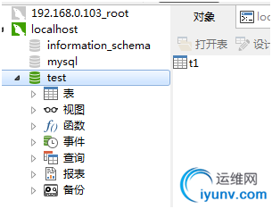

  叁.验证(可不看自行验证):
  主库:
  从库:

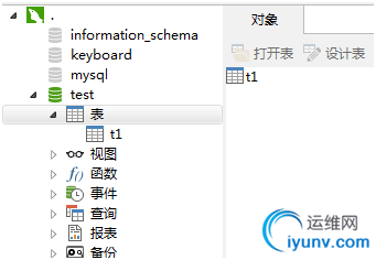

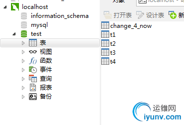

  (2) 我在主库添加几张表:
  主库:
  从库:
