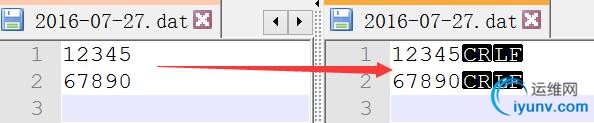

  我们首先确认Windows下的换行是否真的是CRLF:把文件用任意一款文本编辑器(以Notepad++为例)打开,在编辑器的菜单栏中,找到“视图”菜单,点击“显示符号”,勾选“显示所有字符”,就可以显示换行符了。我们在下图中可以看到,在Windows系统下,文件中的换行符确实是CRLF。

    如上图所示,执行脚本就会生成一份原始文件,不过在两行内容的末尾,换行符均显示为CRLF,接下来就是转换的工作了。
