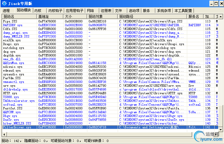

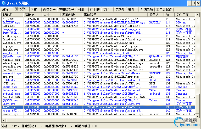

  根据XueTr获取到XueTr的驱动对象地址是0x84F79858,大小是0x00068000

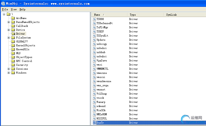

  根据WinObj工具获得XueTr驱动的路径为"\\Driver\\XueTr"
  用InstDrv安装并启动驱动FilterDriver.sys后,DbgView输出0x84F79858,此地址与上面用XueTr查看的地址相同。说明获取到的XueTr驱动对象的地址是正确的。

  由XueTr知道我们的驱动FilterDriver.sys基地址为0xF7C36000,大小为0x00006000。
  所以XueTr驱动的14号分发函数地址(0xf7c37000)在我们的驱动内(0xF7C36000~0xF7C36000+0x00006000)

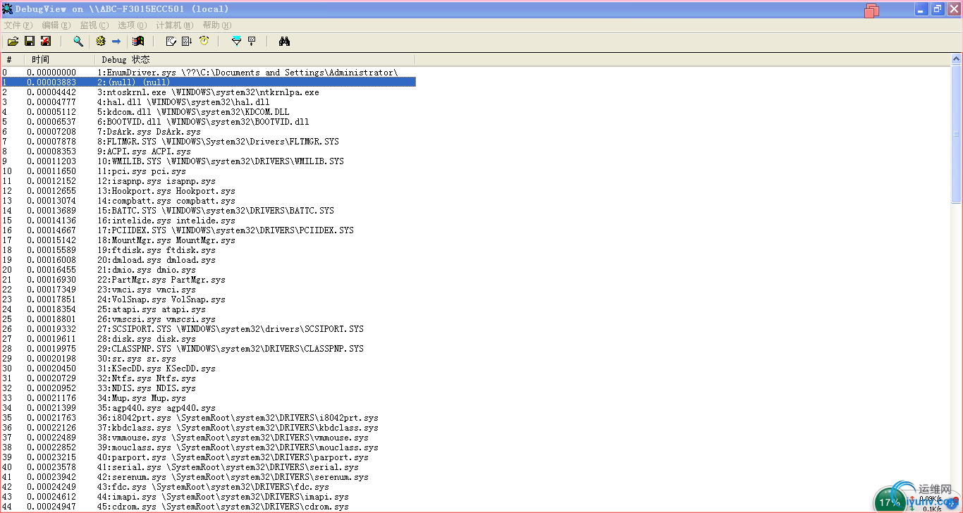

驱动加载后的输出如下:
  其中的第二个 2:(null)(null)是XueTr的驱动,应该是做了特殊处理
