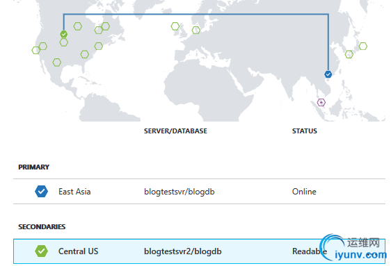

  先去 portal 上检查一下结果:
  蓝色的六边形表示主数据库,绿色的六边形表示我们刚创建的从数据库,注意从数据库显示的状态为 ”Readable”。同时数据库被标识在地图上的位置就是真实的数据中心的地理位置。上图说明 PowerShell 命令已经成功的为blogdb创建了从数据库。简单说说上面的命令:
Get-AzureRmSqlDatabase 命令用来获得主数据库的信息,然后传递给 New-AzureRmSqlDatabaseSecondary 命令,不然的话 New-AzureRmSqlDatabaseSecondary 的参数列表会很长且含义不清晰。
New-AzureRmSqlDatabaseSecondary 命令的参数主要用来指出从数据库所在的 resource group, 和 server name。还有 AllowConnections 参数,请把它配置为 "All"。
