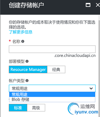

  在ARM Portal下创建存储账户的时候有两个选项:常规用途和Blob存储。ASM模式下只有常规用途选项。
  常规用途下分为五种类型:

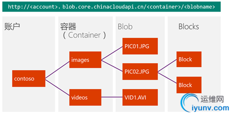

  对于Blob存储:
  • 存储结构:创建存储账户->创建容器->Blob文件->Blocks

  常规用途和Blob存储对比:
  • 这样可能会问,那常规用途和Blob存储中的区别是什么,常规用途包含所有存储类型,如果这个存储账户需要用到Page,Table,File之类的,那就只能选择常规用途,如果只做对象存储,就可以用Blob存储,常规用途中没有冷热的分别,另外常规用途中对象存储的价格与Blob存储的价格是不一样的,
