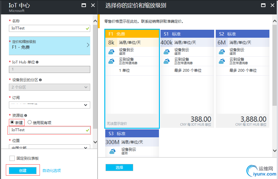

  然后,在正式编码前,需要我们在Azure New Portal中,添加自己的IoT Hub.
  输入名称后,选择定价和缩放级别,这里我们做测试,使用免费的F1即可,同时新建资源组。
  创建完成后,IoTTest即可使用了。

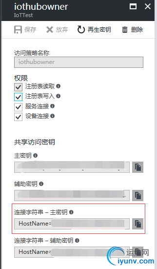

  使用前,我们需要确定两个重要的连接配置:主机名和连接字符串,我们选择“概述”,右侧有个主机名,先复制下来备用。
  然后选择共享访问策略:
  将连接字符串-主秘钥,复制保存下来备用。
