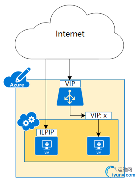

  废话不多说,先贴一张图
  这张图我是从官网上扣下来的,个人认为这张图画的还是比较清晰的
  一.VIP
  概述.在ASM中,这个IP地址是必须的,是SLB负载均衡的IP地址,你也可以认为是一个云服务的IP地址,你可以这么理解,但是其实它是附着在SLB上的(以前Azure的SLB是用vm搭建的,现在都是物理机做的,这就是为什么阿里的SLB仍然要单独收费,微软免费的原因),因为我们知道云服务相当于一个容器,里面包含了你的各种部署,但是这个容器外面的SLB是暴露给Internet的,在以前的ASM中,每个云服务都可以免费获取一个VIP,如果需要额外的VIP地址需要支付一定的费用,外部人员通过Internet访问该云服务就是访问的该VIP地址的。
