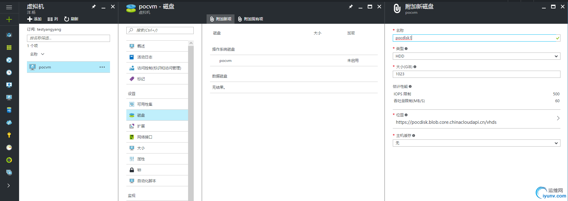

  接下给该台虚拟机附加磁盘
  点击确定就可以了
  这里笔者想说一句,我们看到了IOPS最大为500,吞吐量最大为60MB/s,但是实测结果会有点偏差,有读者不禁会问,你还没测你怎么会知道,废话,我当然测试过了,不然就来写博客了?开个玩笑,还有一个重要的要点大家记得,就是测试的时候,记得关闭主机缓存,很多人不理解,是这样的,开了主机缓存在测试的时候它首先会查找上次的读写的数据源,如果能hit到性能提升,如果hit不到性能下降,所以笔者的建议是在测试的时候关闭,保证测试结果准确性。

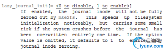

  接下来格式化磁盘,用mkfs.ext4前,先看一下帮助文件
  输入man mkfs.ext4,按空格找到lazy,看到如下截图

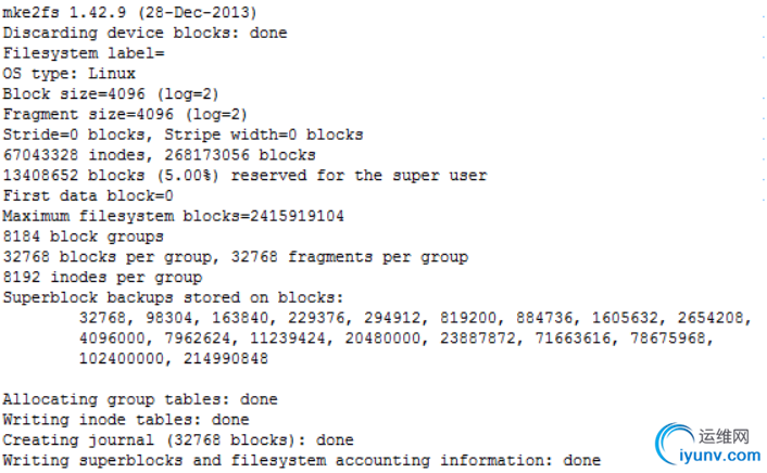

  输入如下命令进行快速格式化
[yangyang@pocvm ~]$ sudo mkfs.ext4 -E lazy_itable_init /dev/sdc1
  看到如下结果
  我们发现1TB的硬盘瞬间就格式化完成
