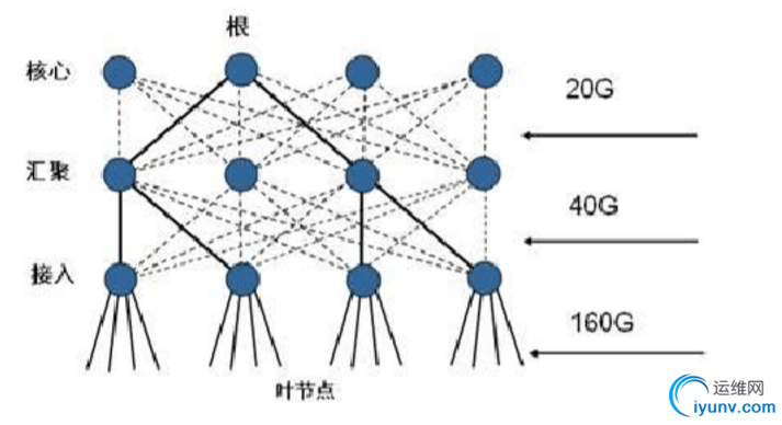

  接下来我们来分析Azure的底层架构,我们都知道,在传统的网络架构中,我们都采用pod架构,如下图,这种架构是基于L2来做的,先由接入层到核心层,核心层连路由网关,或者在中间有firewall
  但是我们知道,这种传统的基于大量二层+少量三层的架构有致命的缺陷,就是stp与vlan的限制,我们知道交换机在处理广播报文的方式是泛洪,为防止形成广播风暴,必须运行stp来block掉某个端口,这样就会有造成如下的缺点,低效的路径,造成大量闲置带宽,维护成本高昂,可靠性很低,在运行stp的架构中数据中心最多可接入百台双网卡服务器,远不能满足大型数据中心的要求,第二点,就是传统vlan的数量限制(4096个,远不能满足数据中心的大规模组网),同时基于IP子网的区域划分限制了需要二层连通性的应用负载的部署,TOR交换机mac表耗尽,以及多租户场景都无法满足,此外虚拟化技术的发展,使得虚拟机在二层域的动态迁移中显得非常困难,以及收敛比等问题,这时就急需一种新的网络架构,fabric架构应运而生
