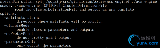

5.进入到你的acs-engine根目录,build你的acs-engine:  cd $GOPATH/src/github.com/Azure/acs-engine
  go build
  ./acs-engine

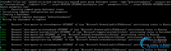

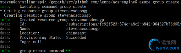

9.剩下的事情就比较好办了,使用Azure CLI来部署你的DC/OS集群:  #使用Azure CLI登陆中国的Azure:
  azure login -u USERNAME -p PASSWORD -e AzureChinaCloud
  #创建resource group:
  azure group create --name="stevenacsdcosgp" --location="China East"
  #执行部署:
  azure group deployment create --name="mydcoschinadeploy" --resource-group="stevenacsdcosgp" --template-file="./_output/DCOS184-10726092/azuredeploy.json" --parameters-file="./_output/DCOS184-10726092/azuredeploy.parameters.json"
10.部署完成后,你可以在新的portal里面看到部署成功信息,在我的实际环境里面部署,整个过程只需要8分多种,请记录下下图黄色高亮显示的master地址:
