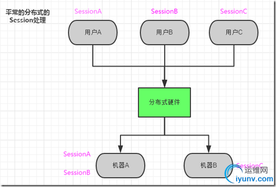

  对于分布式的缓存,平常的session的处理是一个用户对应一台分布式的机器,如果这台机器中途挂机或者不能处理这个用户session的情况发生,则此用户的session会丢失,会发生不可预知的错误。如下图:

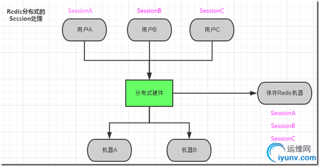

  如果用Redis的分布式缓存,则能避免上面的情况。因为session是保存在Redis中,不会有丢失的情况,就算中途有服务器A挂掉。如下图:
