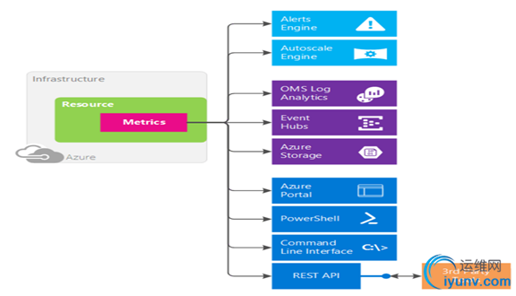

  本文简单介绍一下VMSS下auto scale的原理,以及出现问题如何快速的检查问题。下图展示了Azure的计算资源监控和数据收集机制,从数据源来讲,Azure的监控数据可以来自于应用程序,诊断日志,系统、自定义的指标数据,也包括审计和操作日志。

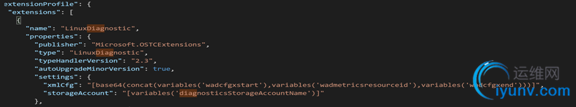

  例如在我们VMSS例子中用于自动化扩展的度量数据,来自于Linux Diagnostic扩展,扩展载我们做ARM模版定义的时候必须正确配置才能获得数据:
  通过在Guest OS获得的metric数据会被保存在Azure Storage的Table当中,也可以保存在EventHub当中进行日志收集处理,收集的数据会被用于告警或者自动扩展处理,对于这些日志数据的访问,你可以通过Azure的portal,或者Powershell,或者使用命令行,或者使用REST API提供给第三方的工具进行监控:

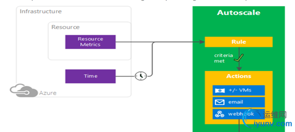

  在VMSS的ARM模板中,我们已经预先定义了一自动扩展的规则,获取数据的时间窗口,周期,进行scale out或者scale in的规则,那么在运行的时候,自动扩展引擎会根据定义的规则,时间窗口和度量值检测是否满足触发条件,一旦满足,就会执行相应的操作,例如增减,减少虚拟机,邮件通知等等:

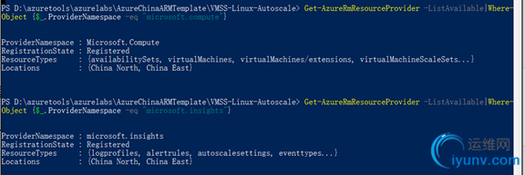

  • 打开你的Powershell并用RM登录,VMSS的autoscale依赖于两个Resource Provider,一个是Microsoft.Insights, 一个是Microsoft.Compute, 要确保他们的状态都是"Registered",否则需要使用命令Register-AzureRmResourceProvider手工注册这两个provider:

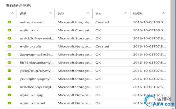

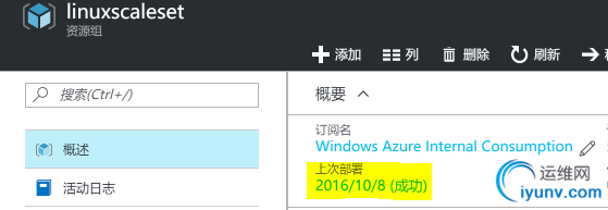

  • 登录到新的Azure Portal,单击你的VMSS的资源组,你会看到上次部署的记录,检查部署日志,正常情况下,所有的部署操作都应该是成功的,如果有任何问题,查看详细日志,修复错误操作并重新部署:

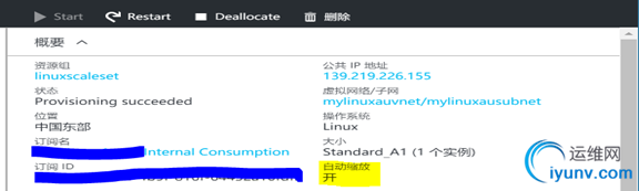

  • 检查你的自动扩展选项是否为打开状态:

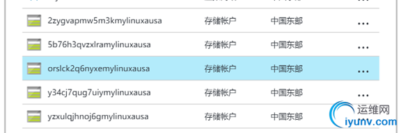

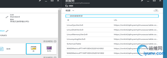

  • 根据我们之前对于VMSS自动扩展的机制的了解,metrics数据会被写到Azure Storage Account里面,如果上面的配置都没有问题,那么我们需要看一下VMSS里面创建的存储账号,其中一个存储账号是存放诊断数据的:
      如果你看到WADMetrics*这样的表产生了,至少说明你的诊断的存储账号配置是正确的;如果你没有看到任何这样的如下的表产生,则说明你的存储账号和自动扩展配置是错误的

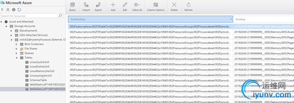

  • 请下载相关的Azure存储管理工具,比如http://storageexplorer.com/,拷贝你的诊断存储账号的账户名和密码,进行连接,查看WAD*表中是否存在数据,WADMetricsPT1H*存放每小时汇总数据,WADMetricsPT1M*存放每分钟采集数据,如果你看到数据产生,则说明你的Linux Diag Agent工作正常:

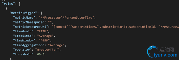

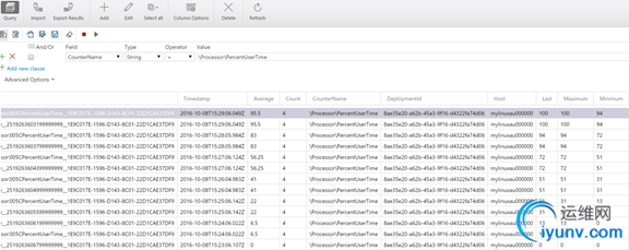

  • 到此为止,如果上述检查都通过,而你看到你的VMSS中的虚拟机你所希望的度量值的确达到了要求,那么你需要看看你在ARM模板中定义的度量值和采集到的值是否一样,因为就CPU而言,也有非常多的度量值,例如早本例中,我们使用的是"\\Processor\\PercentUserTime":
      那么在storage explorer中,选择Query,在查询条件中field选择CounterName,查询值选择"\Processor\PercentUserTime",查询该值的大小:
      在大部分的情况下,如果前面的设置没问题,你的auto scale还是不工作,一般都是你的度量值设置有问题,比如如果你使用的是\Processor\PercentIdleTime,但实际上你看到度量值中这个并不高,你需要检查并调整下你的自动扩展策略。
