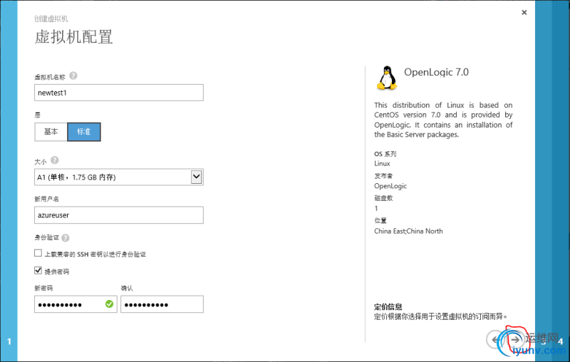

  •   输入虚拟机名,选择规格,输入 OS 用户名,密码,继续下一步。
