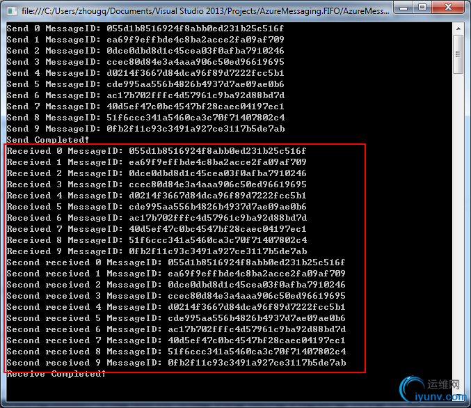

  第一个队列Consumer使用Peek模式接收到消息,只是取出消息,不从消息队列中移出。
  第二个队列Consumer使用Receive模式同样可以接收消息。
  如果两个队列Consumer都使用Receive模式接收消息,只有第一个Consumer可以接收到,第二个Consumer则接收不到,一直在等待消息的入队!

  因为消息已经被第一个Consumer消费。
