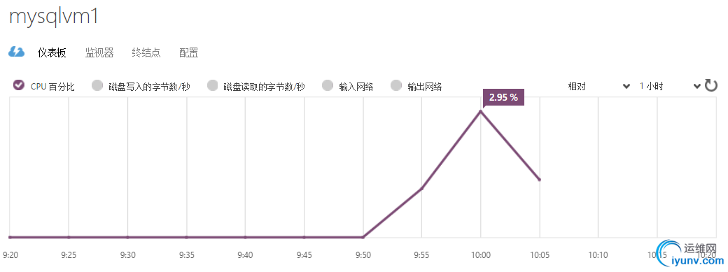

  在这里,笔者想说一句,由于本次poc环境中,我们需要直观地看到cpu使用率,考虑到linux的ps命令的局限性,而且ARM里面很难看到cpu使用率,所以笔者选用ASM环境来建立虚拟机。
  接下来我们先记录一下cpu与内存的使用情况

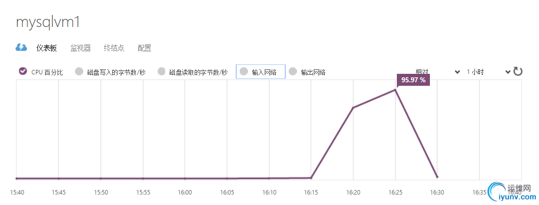

  我们到portal中去观察结果
  我们看到cpu的峰值使用情况达到了95.97%,这个时候我们再升到D12V2,执行相同的操作,看看结果如何

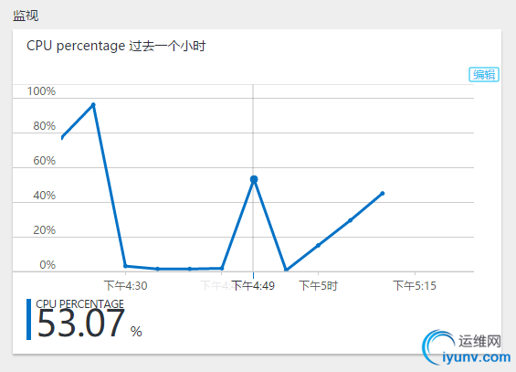

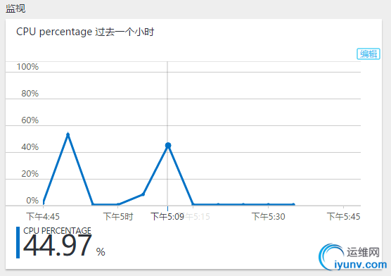

  我们回到portal里面来观察结果,我们去新portal去看,这里为了结果更准确,我执行了两次,所以第二幅图有两个峰值,这样结果更直观。
  从上图可以看出,cpu最高也就在百分之五十左右,对于一般系统而言,前端不可能对后端有如此大的压力,即使在这种极端情况下,我们的虚拟机依然能承受,即使A6虚拟机也能承受,但是在这种极端情况我们不建议使用A系列虚拟机,D系列虚拟机性能比A系列高了百分之三十以上,再次证明,Azure的虚拟机性能是不容置疑的,本来笔者打算在linux系统中使用ps和top命令来查看cpu进程的,但是发现效果不是很良好,所以还是portal观察,但是portal的数据是有滞后性的,所以大家在观察的时候需要等待一会儿,一般十五分钟左右,本来我是想再测试一下DS系列虚拟机,但是由于普通存储盘的虚拟机无法升级到ssd的,所以就没有再去测试,如果有读者有兴趣可以去测试一下!!!
