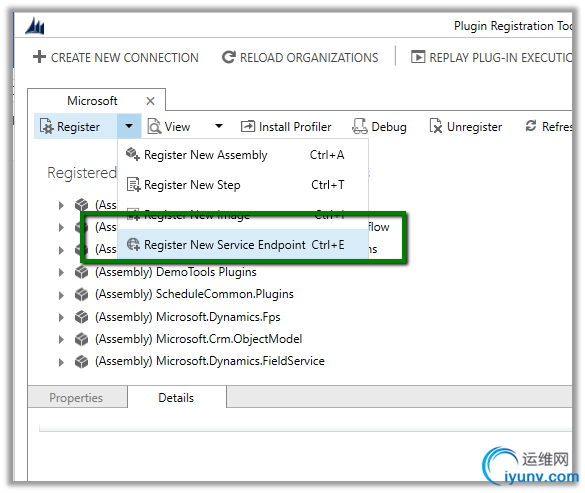

  As a first step, we need to register a service end point through plugin registration tool.
  第一步,我们需要通过插件注册工具来注册一个服务终结点。

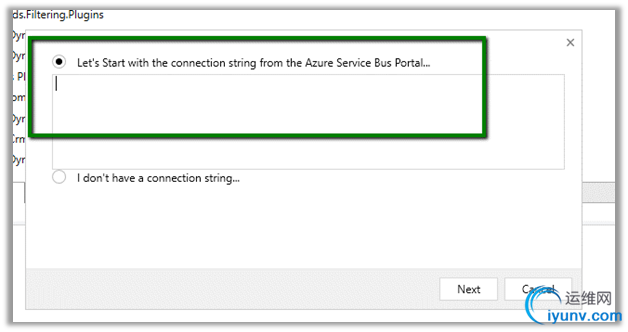

  这里我们需要提供连接字符串

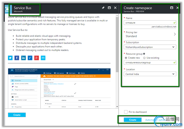

  Go to portal
  转到门户
  https://portal.azure.com
  Search for Service Bus, provide the required details and click on Create.
  搜索Service Bus,提供需要的详细信息并点击创建。

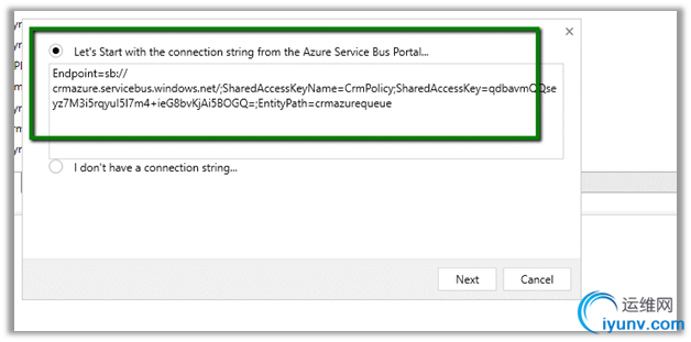

  Next click on connection strings, followed by Add button to add a new SAS Key.
  下一步点击加号按钮下面的连接字符串来添加一个SAS密钥,
  This creates the key. Now copy the connection string.
  这里创建密钥,现在复制连接字符串。
  Paste the connection string in the Plugin Registration tool
  粘贴连接字符串到插件注册工具。

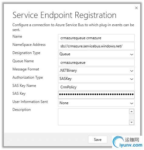

  It will auto populate all the details. Now click on Save.
  它将自动填充所有的详细信息,现在点击保存。
  This adds a new service end point
  这将会添加一个新的服务终结点

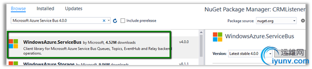

  Install the WindowsAzure.ServiceBus package.
  安装WindowsAzure.ServiceBus 包。
