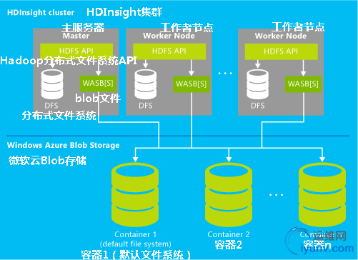

HDInsight存储架构
  下图提供了HDInsight存储架构的抽象视图:
  HDInsight提供訪问本地连接到计算节点上的分布式文件系统。该文件系统能够使用全然限定的URI来訪问。
  比如:
HDFS://<namenodehost>/<路径>  此外,HDInsight提供訪问存储在斑点存储数据的能力。
  语法訪问的Blob存储是:
wasb[S]://<容器名称>@<帐户>.blob.core.windows.net/<路径>

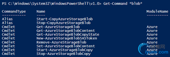

  使用以下命令列出的blob相关的cmdlet:
Get-Command *blob*
