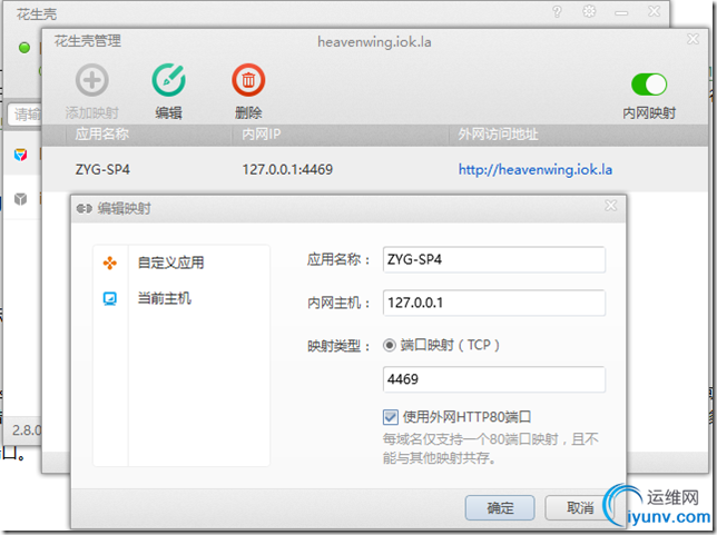

  所谓本地调试就是指让“公众平台测试帐号”可以访问开发机器上跑的IISExpress,从而实现Visual Studio对代码的Debug。实现本地调试的最简单方法,当然是配置路由器DMZ(或者端口映射)+动态域名。如果使用的是光宽带,那么自己的路由器一般是在电信运营商光猫(其集成了路由器)之后,端口映射就无效。这个时候只有借助于花生壳之类的工具来把本机端口映射为外网80端口。如果只是开发调试的话,个人免费版足够了。
  如下图,就是把本地一个MVC项目的运行端口映射到花生壳免费子域名下的80端口。

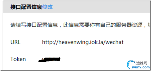

  有了这个外网地址之后,就可以填写到“公众平台测试帐号”中的“接口配置信息”的URL中。填写的时候,如果遇到“提交失败”,那么可以多试几次,也可以把花生壳重启一下看看。如下图所示:
  其中wechat是我的测试项目中用于和微信服务器交互的MVC Controller的名字。经过这样的配置,就可以愉快的在本地调试微信公众号应用了。

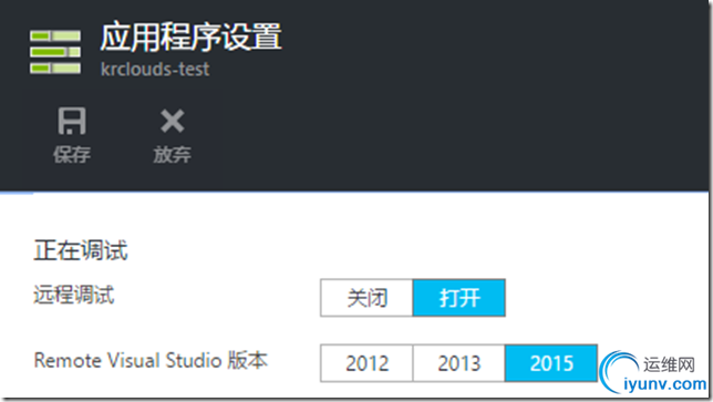

  要配置远程调试,我能想到的最便捷的方式就是把应用发布到Azure的App Service中,然后启用远程调试功能。如下图所示:

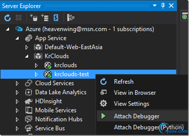

  要把VS附加到远程应用上,最简单的方式就是通过VS的Server Explorer中的Azure浏览器找到你的应用的节点,点击右键来选择“Attach Debugger”,如下图所示:
  当然这个时候,记得要把“公众平台测试帐号”中的“接口配置信息”的URL改为Azure中的地址。如果公众号应用是发布到虚拟机中,那么也可以通过安装远程调试插件来实现VS远程调试,相关资料可以Bing一下。
