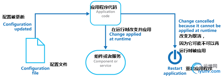

图1示出了本模式的概述。
  图1 - 此模式的基本概述
