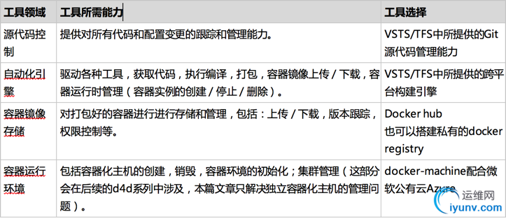

  为了能够构建基于容器的CI/CD,我们需要以下工具链:

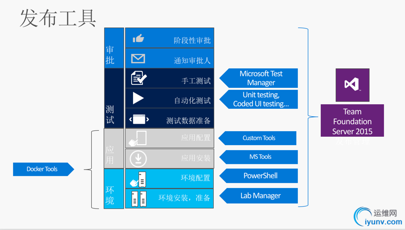

  下图展示了以上工具链的关系和工作流程
  下图中可以看到,要构建完整的发布工具,我们需要一个多级技术栈,Docker的容器化工具降低了最底层环境和应用技术栈的复杂度,让我们的发布过程变得更简单。

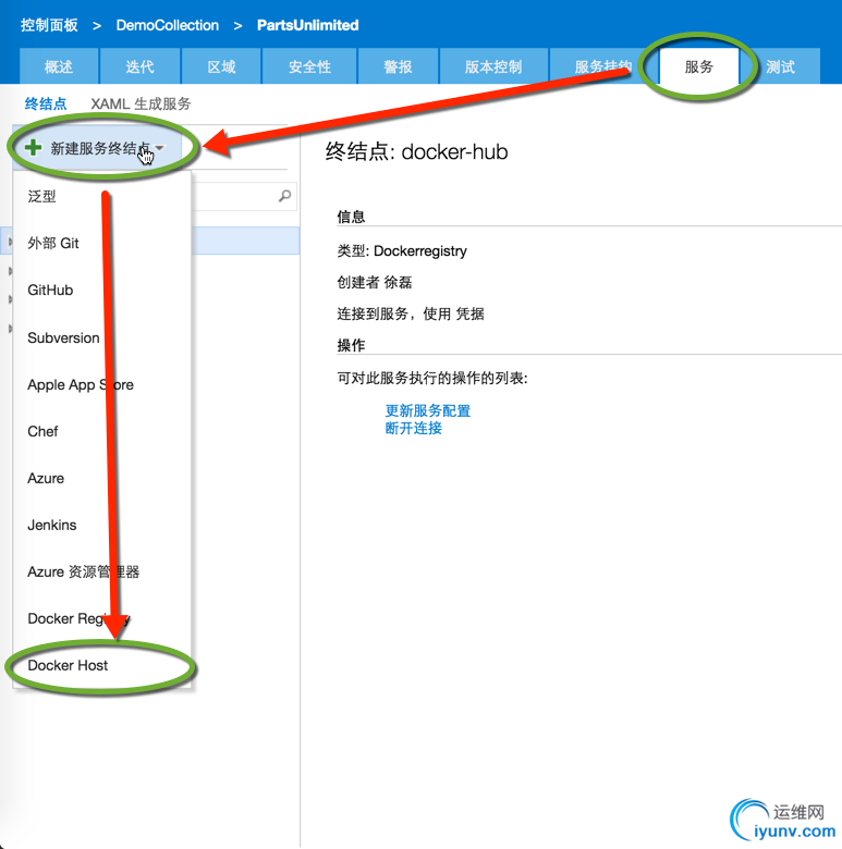

  3. 将容器化主机连接到TFS
  进入TFS后台,点击 服务 | 新建服务终结点 |Dcoker Host
  将 容器化主机的 url,和~/.docker/machine/machines/{machine-name} 目录下的pem的文件内容按照以下关系拷贝到配置页面中。
  重复以上过程,分别绑定用户测试和生产环境的容器化主机配置,创建以下docker host终结点
  ○ Dockerhost-test
○ Dockerhost-pro

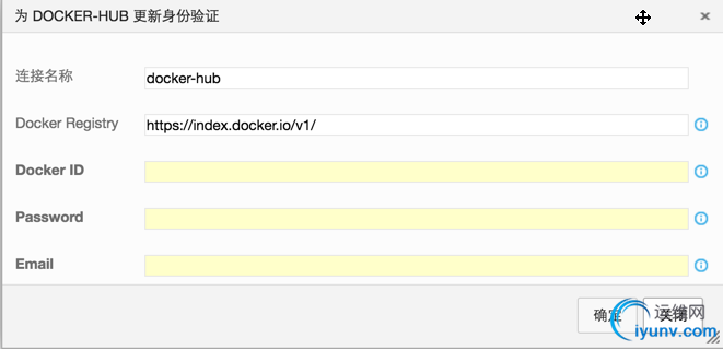

  4. 将docker hub账号连接到TFS
  进入TFS后台,点击 服务 | 新建服务终结点 | Docker Registry
  填写你的docker hub用户名,密码和邮件地址;如果使用私有的registry,请更新Docker Regsitry地址。

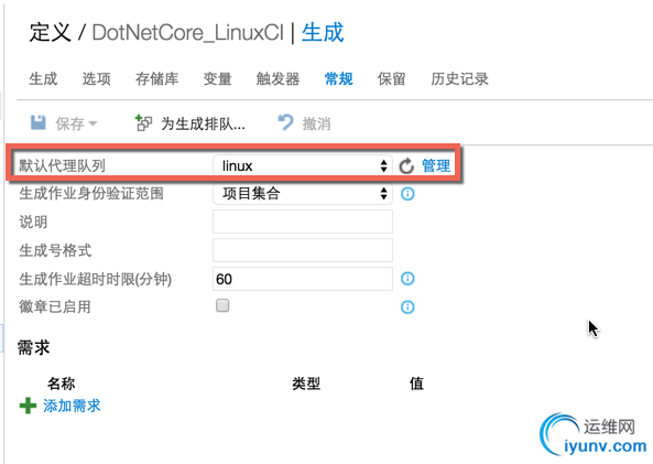

  5. 配置CI定义
  创建生成定义,并将默认代理队列指向对应在Linux服务器上构建代理队列

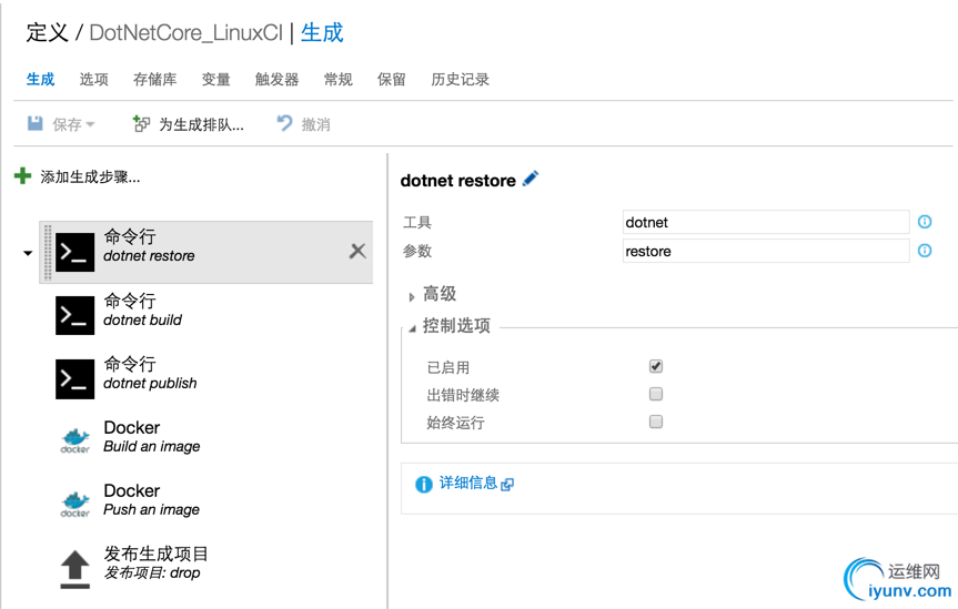

  在 生成 步骤中分别添加以下构建任务
  具体为
a. dotnet restore
b. dotnet build
c. dotnet publish
d. docker build
e. docker push
  以下为docker build步骤的详细配置,注意这里我们使用$(Build.BuildNumber)这个环境变量作为容器镜像的tag,这样我们就可以使用统一的构建号来管理容器镜像的不同版本。

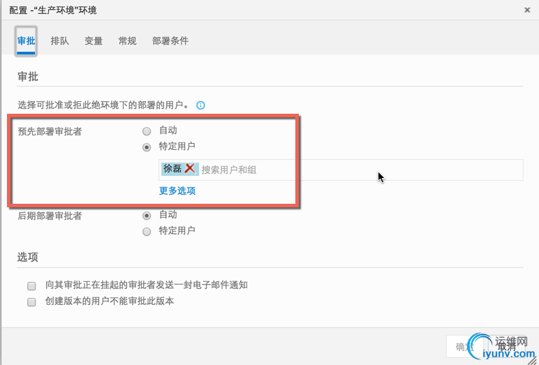

  7. 配置测试环境到生产环境的升级策略
  以下配置要求生产环境的部署只有在测试环境部署成功的情况下才能执行
  以下配置要求生产环境的部署必须由特定的用户进行审批通过后才能执行
  至此,我们就完成了基于容器的CI/CD发布管道配置。
