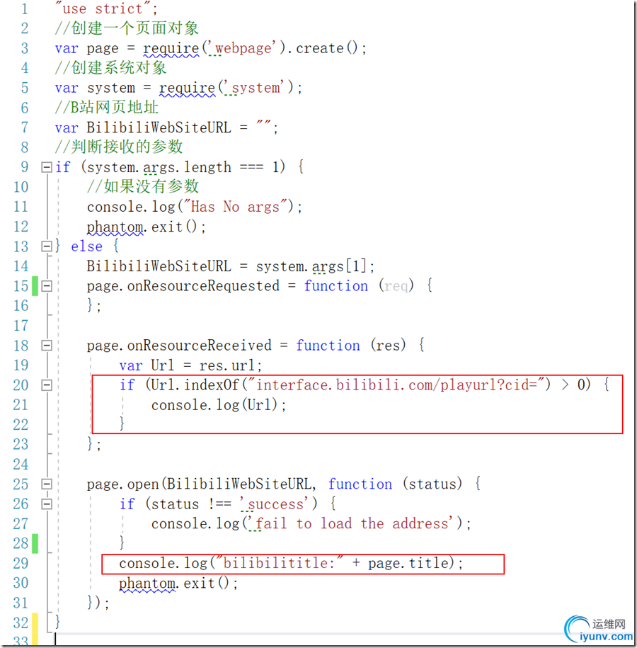

  这里我选择了PhantomJS这个无头浏览器,具体的使用过程就不详述了,有兴趣可以到官网了解一下,写了如下分析代码
  通过代码我们可以很清楚的看到,主要是两个目的,输出包含interface.bilibili.com的URL以及本次视频的标题
  测试一下,确实可以得到URL和标题,这里有个要注意的是,B站默认是GB2312编码,所以PhantomJS要加一个参数,就是输出编码改为GB2312

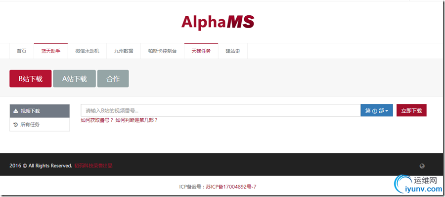

  1、用户可以输入视频番号和序号提交视频下载(注:干净清爽的提交界面)
  最终界面如下:

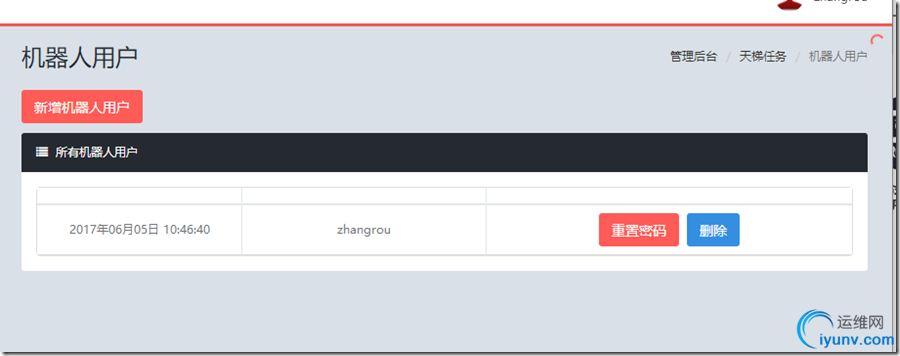

  1、分布式Win32控制台程序需要有账号体系,这样可以进行节点的实施状态管理和记录

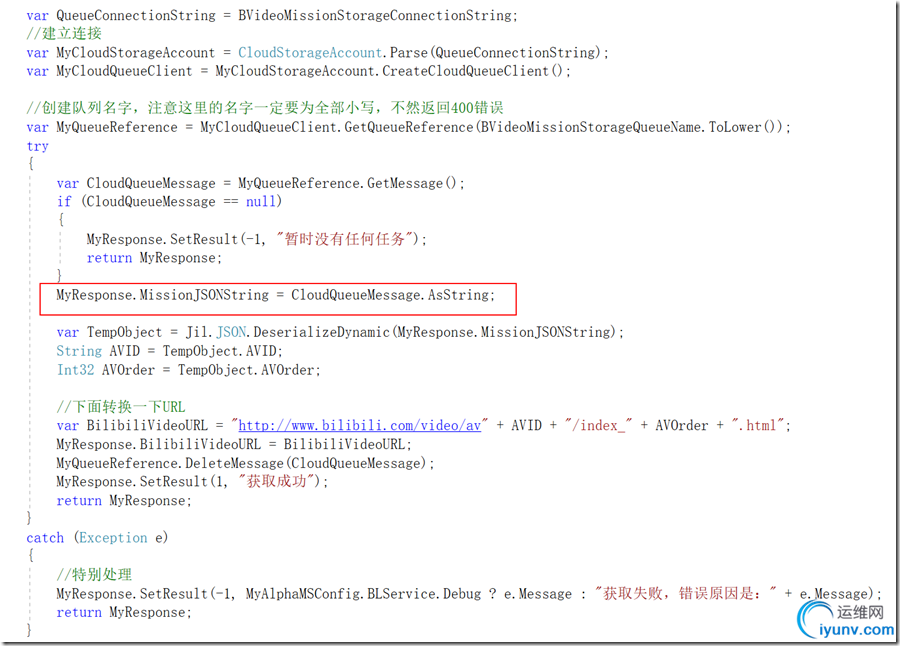

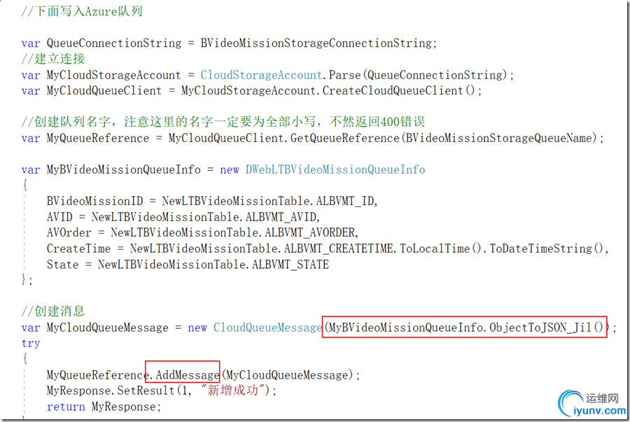

  2、任务的新增、获取、核销等,需要精准的控制,不能出现并发冲突,所以这里使用了消息队列,也就是上面所说的Azure存储队列服务
  任务的新增和分配主要代码如下:

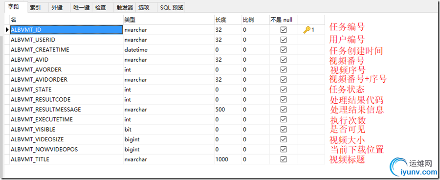

  本案例中由于只对单一URL进行分析和爬虫,业务逻辑并不复杂,考虑到需要支持进度查询、状态控制等,数据结构设计如下,就2个表
  1、爬虫任务表(记录爬虫任务,控制状态、记录过程参数等)
  2、视频存储表
