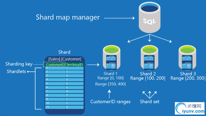

  它包含了三个核心组件:分片映射管理、数据路由、多分片查询
  1. 分片映射管理器:分片映射管理器是一个特殊的数据库,它维护一个分片集中有关所有分片 (数据库)的全局映射信息。

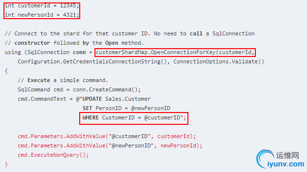

  2. 数据路由:使用查询中的数据将请求路由到相应数据库的功能
  假设将一个请求传入应用程序。基于请求的分区键值,应用程序必须根据该键值判断正确的数据库。接着,它会与数据库建立连接来处理请求。借助数据依赖路由
  能够通过对应用程序的分片映射的单个简单调用打开连接,进行数据操作:
