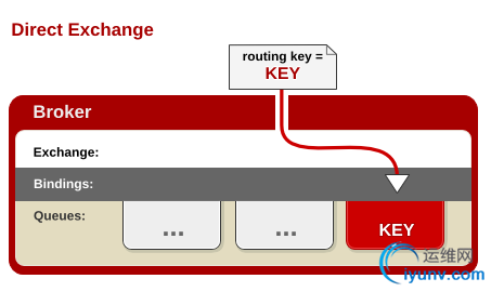

  二. Direct Exchange
  所有发送到Direct Exchange的消息被转发到RouteKey中指定的Queue。
  Direct模式,可以使用rabbitMQ自带的Exchange:default Exchange 。所以不需要将Exchange进行任何绑定(binding)操作 。消息传递时,RouteKey必须完全匹配,才会被队列接收,否则该消息会被抛弃。

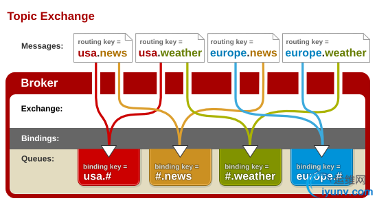

  三. Topic Exchange
  所有发送到Topic Exchange的消息被转发到所有关心RouteKey中指定Topic的Queue上,
  Exchange 将RouteKey 和某Topic 进行模糊匹配。此时队列需要绑定一个Topic。可以使用通配符进行模糊匹配,符号“#”匹配一个或多个词,符号“*”匹配不多不少一个词。因此“log.#”能够匹配到“log.info.oa”,但是“log.*” 只会匹配到“log.error”。
  所以,Topic Exchange 使用非常灵活。
