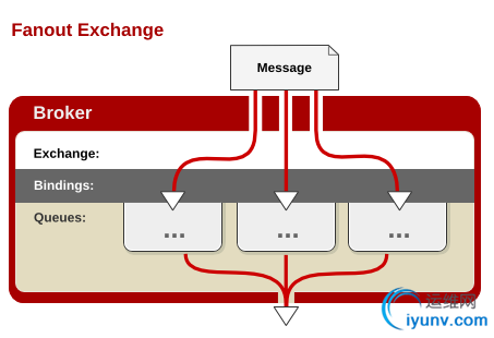

  二.Fanout Exchange
  任何发送到Fanout Exchange的消息都会被转发到与该Exchange绑定(Binding)的所有Queue上。
  1.可以理解为路由表的模式
  2.这种模式不需要RouteKey
  3.这种模式需要提前将Exchange与Queue进行绑定,一个Exchange可以绑定多个Queue,一个Queue可以同多个Exchange进行绑定。
  4.如果接受到消息的Exchange没有与任何Queue绑定,则消息会被抛弃。
