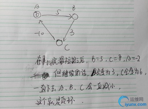

  在此之前对贝尔曼-福特算法没怎么了解,当边的权值存在负值的情况下,就可以使用贝尔曼-福特算法。
  这个算法主要分为三个部分:
  1、首先初始化,和Dijkstra一样,记录原点到各个点的距离,将原点的值设为0,其余点设为无穷大。
  2、有n个点的情况下,最多只需要遍历n-1次,每次遍历所有边,进行松弛计算。也就是if(d(v)>d(u)+w(u,v)),d(v)=d(u)+w(u,v)。
  3、第三部分就是用来检测是否存在复环的,最后再遍历一次所有边,如果存在d(v)>d(u)+w(u,v),则说明存在负环。
  回到这道题,这道题目的话就是求一个最大路径,也就是松弛计算的时候计算更大值,最后判断是否存在正环,如果存在,则说明是可以变多的。
