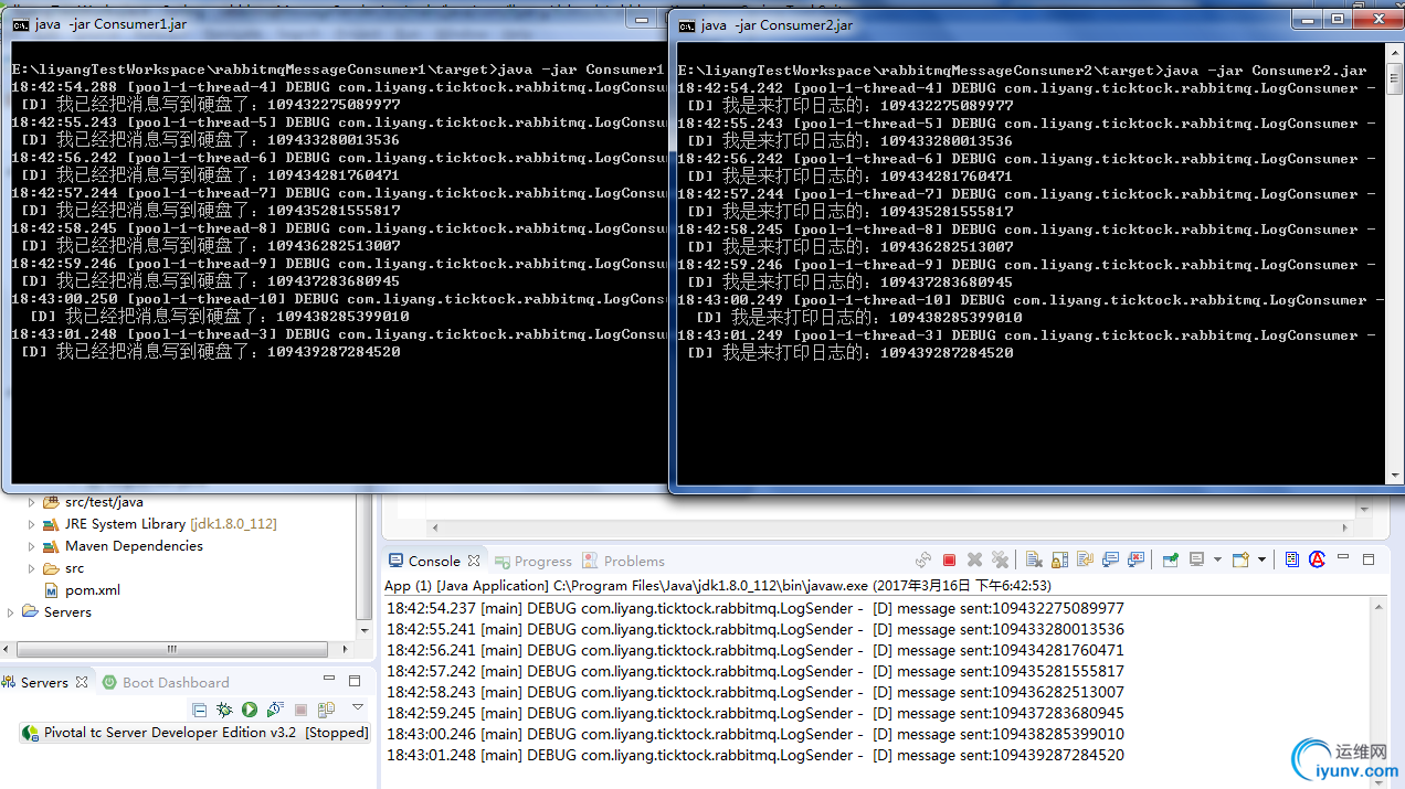

  复制一个项目,把72行改为如下代码,代表两个做不同工作的消费者
logger.debug(" [D] 我已经把消息写到硬盘了:"+message);
  消费者App
public class App
     public static void main( String[] args )
         LogConsumer consumer = new LogConsumer();
         consumer.consume();
  生产者App
public class App {
     public static void main( String[] args ) throws InterruptedException{
         LogSender sender = new LogSender();
         while(true){
             sender.sendMessage(System.nanoTime()+"");
             Thread.sleep(1000);
  把消费者打包成两个可执行的jar包,方便观察控制台
  用java -jar 命令执行,结果如下
