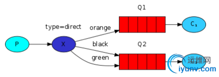

  fanout类型的exchange没有给我们太多的灵活性,direct类型的echange非常简单,会匹配消息发布时的routingKey和queue的routingKey,完全相等则把消息放入该队列。
  如上图,Q1绑定了orange,Q2绑定了black和green,就可以实现不同级别的日志用不同的消费者进行处理
  我们看到Q2绑定了两个routingKey,难道第二次绑定不会把第一次绑定覆盖掉吗?

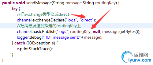

  • 声明一个名为logs的exchange,类型换为direct,让它通过routingKey的完全匹配去分发消息
  • 然后把消息发送到名为logs的exchange上,routingKey是外面传进来的

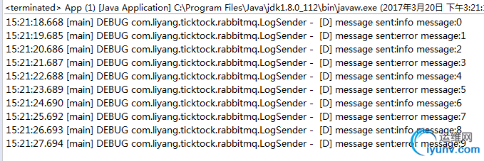

  改造一下发送方法,轮流发送info和error信息

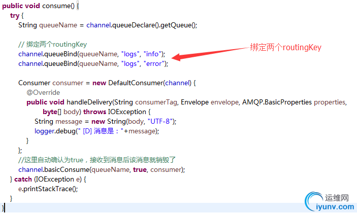

  给Consummer队列绑定两个routingKey

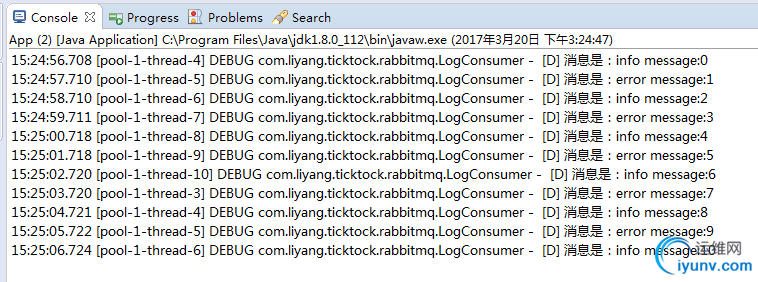

  激动人心的时刻到来了,跑一把
  Duang,报错了
  报错信息:
  inequivalent arg 'type' for exchange 'logs' in vhost '/': received 'direct' but current is 'fanout', class-id=40, method-id=10)
  大意就是logs exchange已经被声明称fanout了,不能再声明成direct类型,RabbitMQ的队列声明方法和exchange声明方法都是幂等的,如果没有,就创建,如果有,参数相同,就不管,如果有了还用不同的参数重新声明,就报错
  进入RabbitMQ控制台把logs删除,重新执行
  逆袭成功,消费一下看看
  成功了,一个队列可以绑定多个routingKey,这里注意先启动消费者,因为前面的代码里我们用的是临时队列,断开连接后,队列就删除了,如果先启动生产者,exchange接到消息后发现没有队列对它感兴趣,就任性的把消息给丢掉了。

  然后,改造一下发送消息的地方,一开始我们用了一个while还有一组if else,看起来比较挫,别人看你代码的时候,就不会觉得你很厉害,这样和你不写博客一样,对你的工作是没有好处的,我们把它改的高端一点
while(true){
     boolean info = ++i%2==0;
     String type = info?LogType.info.name():LogType.error.name();
     sender.sendMessage(type +" message: "+i, type);
     Thread.sleep(1000);
  对比一下

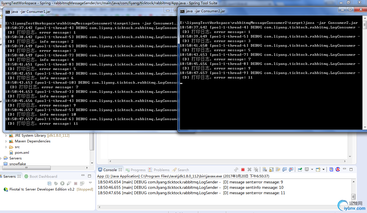

  好了,这一章没有太多内容,跑一下看看结果
  左边的Consumer1,消费了info和error级别的日志,右边的Consumer2,只消费了error级别的日志
