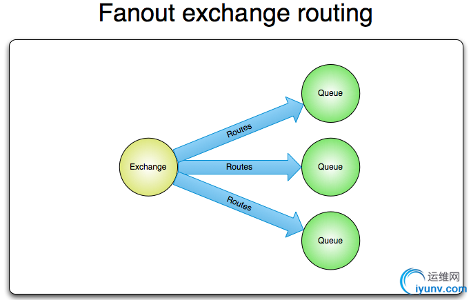

  fanout类型的exchange就比较好理解。就是简单的广播,而且是忽略routingKey的。所以只要是有queue绑定到fanout exchange上,通过这个exchange发送的消息都会被发送到那些绑定的queue中,不管你有没有输入routingKey。
  您可以需要广播消息或分布式系统的消息同步等场景中广泛使用到它。
  官方图片展示:
