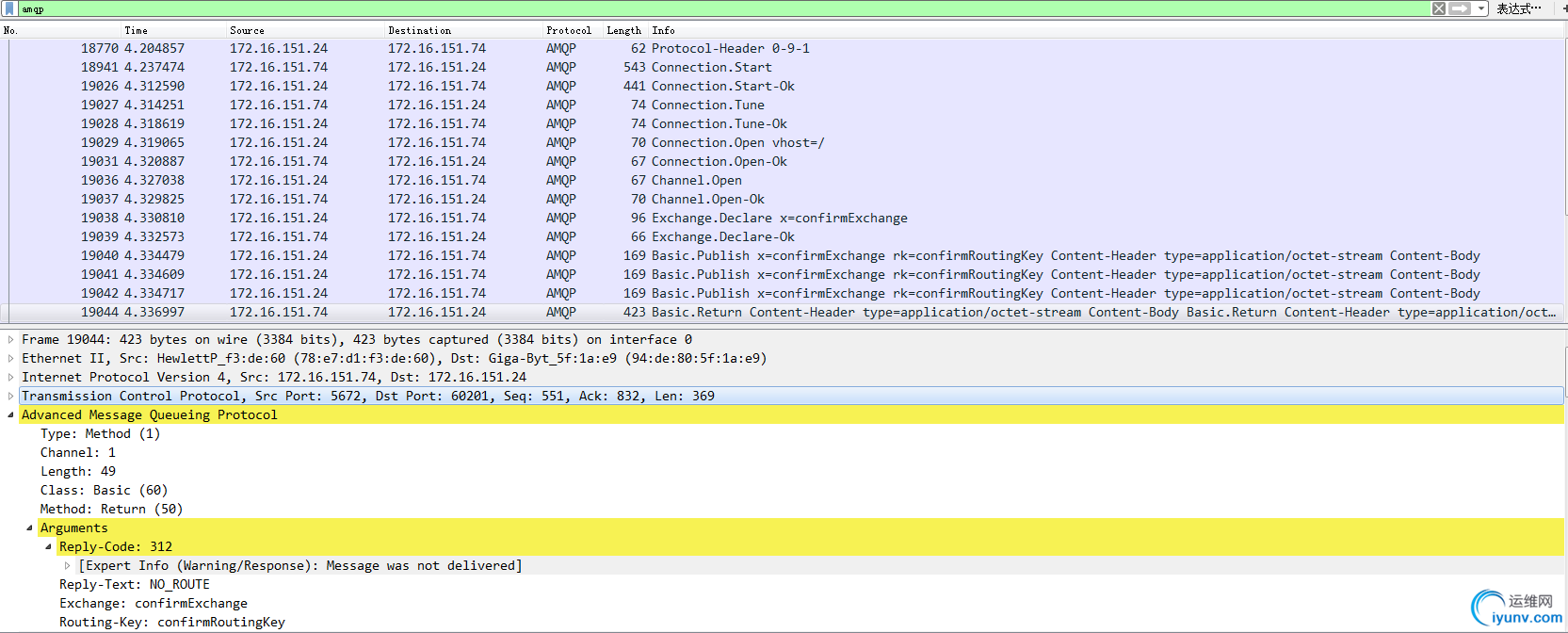

  通过wireshark抓包看到下面输出:   DSC0000.jpg
  可以看到最后执行了basic.return方法,将发布者发出的消息返还给了发布者,查看协议的Arguments参数部分可以看到,Reply-Text字段值为:NO_ROUTE,表示消息并没有路由到合适的队列中;
  那么我们该怎么获取到没有被正确路由到合适队列的消息呢?这时候可以通过为channel信道设置ReturnListener监听器来实现,具体实现代码见下:

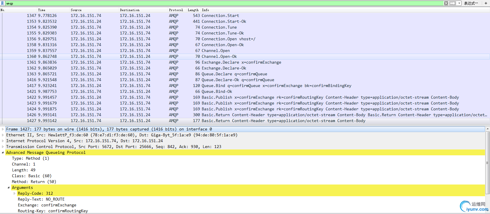

  测试3:设置mandatory标志,且exchange绑定队列(路由键和绑定键不一致)
  代码就是把测试2中第6行注释,第7行注释打开,注意到此时的routingKey和bindingKey是不一致的,此时我们运行程序,同时抓包得到下面截图:
  注意一点,我们发送了三条消息,那么相应的应该执行三次basic.return,其中第一次和第二次basic.return显示在一行上了,第三次是单独一行,不要误认为只执行了两次,从协议的具体返回内容里我们同样看到了Reply-Text字段值是NO_ROUTE,这种现象在测试1中已经见过了;
  到此,我们明白了mandatory标志的作用:在消息没有被路由到合适队列情况下会将消息返还给消息发布者,同时我们测试了哪些情况下消息不会到达合适的队列,测试1演示的是创建了exchange但是没有为他绑定队列导致的消息未到达合适队列,测试3演示的是创建了exchange同时创建了queue,但是在将两者绑定的时候,使用的bindingKey和消息发布者使用的rountingKey不一致导致的消息未到达合适队列;
