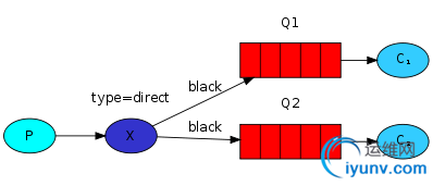

订阅  direct,多个绑定(关键字)
  多个队列使用相同的绑定键是合法的。上图这个例子中,我们可以添加一个X和Q1之间的绑定,使用black绑定键。这样一来,直连交换机就和扇型交换机的行为一样,会将消息广播到所有匹配的队列。带有black路由键的消息会同时发送到Q1和Q2。
