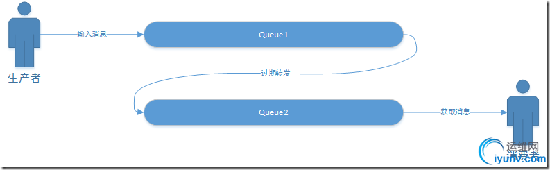

  延迟任务通过消息的TTL和Dead Letter Exchange来实现。我们需要建立2个队列,一个用于发送消息,一个用于消息过期后的转发目标队列。
  生产者输出消息到Queue1,并且这个消息是设置有有效时间的,比如60s。消息会在Queue1中等待60s,如果没有消费者收掉的话,它就是被转发到Queue2,Queue2有消费者,收到,处理延迟任务。

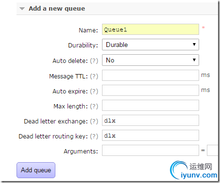

  第一步, 首先需要创建2个队列。Queue1和Queue2。Queue1是一个消息缓冲队列,在这个队列里面实现消息的过期转发。如下图,设置Dead letter exchange和Dead letter routing key。设置这两个属性就是当消息在这个队列中expire后,采用哪个路由发送。这个dlx的exchange需要事先创建好,就是一个普通的exchange。由于我们还需要向Queue1发送消息,那么还需要创建一个exchange,并且和Queue1绑定。例子中,exchange同样取名:queue1。

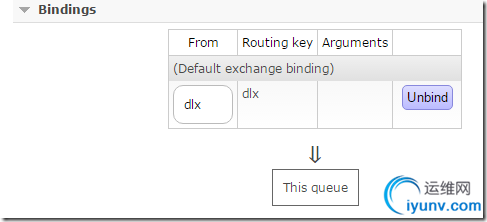

  我们还需要建一个Queue2,这个队列用于消息在Queue1中过期后转发的目标队列。所以这个Queue2队列建好以后,需要绑定Queue1设置的死信路由:dlx。完成Queue2的绑定以后,环境就搭建完成了。
