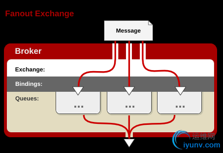

发布和订阅 exchange type = fanout
  发布订阅和简单的消息队列区别在于,发布订阅会将消息发送给所有的订阅者,而消息队列中的数据被消费一次便消失。所以,RabbitMQ实现发布和订阅时,会为每一个订阅者创建一个队列,而发布者发布消息时,会将消息放置在所有相关队列中。
  任何发送到Fanout Exchange的消息都会被转发到与该Exchange绑定(Binding)的所有Queue上。
  1.可以理解为路由表的模式
  2.这种模式不需要RouteKey
  3.这种模式需要提前将Exchange与Queue进行绑定,一个Exchange可以绑定多个Queue,一个Queue可以同多个Exchange进行绑定。
  4.如果接受到消息的Exchange没有与任何Queue绑定,则消息会被抛弃。

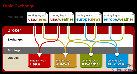

  模糊订阅 exchange type = topic
  任何发送到Topic Exchange的消息都会被转发到所有关心RouteKey中指定话题的Queue上
  1.这种模式较为复杂,简单来说,就是每个队列都有其关心的主题,所有的消息都带有一个“标题”(RouteKey),Exchange会将消息转发到所有关注主题能与RouteKey模糊匹配的队列。
  2.这种模式需要RouteKey,也许要提前绑定Exchange与Queue。
  3.在进行绑定时,要提供一个该队列关心的主题,如“#.log.#”表示该队列关心所有涉及log的消息(一个RouteKey为”MQ.log.error”的消息会被转发到该队列)。
  4.“#”表示0个或若干个关键字,“*”表示一个关键字。如“log.*”能与“log.warn”匹配,无法与“log.warn.timeout”匹配;但是“log.#”能与上述两者匹配。
  5.同样,如果Exchange没有发现能够与RouteKey匹配的Queue,则会抛弃此消息。
