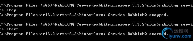

  安装完rabbitMQ可以再启动插件扩展,其中包含了一个管理后台

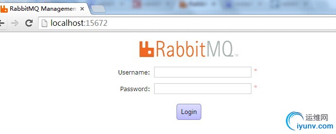

  最新版本的后台地址为 http://localhost:15672/
  用户名和密码都为guest,输入完成进入主菜单
  功能很丰富,可以查看当前服务器的交换机,队列,消息,连接,会话等得使用情况。
  基本上到这里服务器的安装部署环节算是ok,很简单。

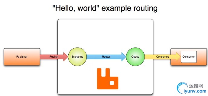

  借用官方一个图来阐述AMQP
  RabbitMQ是一个消息代理。它的核心原理非常简单:接收和发送消息。
  你可以把它想像成一个邮局:你把信件放入邮箱,邮递员就会把信件投递到你的收件人处。在这个比喻中,RabbitMQ是一个邮箱、邮局、邮递员。RabbitMQ和邮局的主要区别是,它处理的不是纸,而是接收、存储和发送二进制的数据——消息。

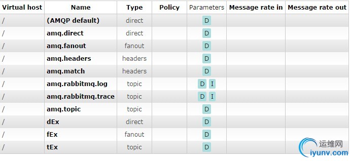

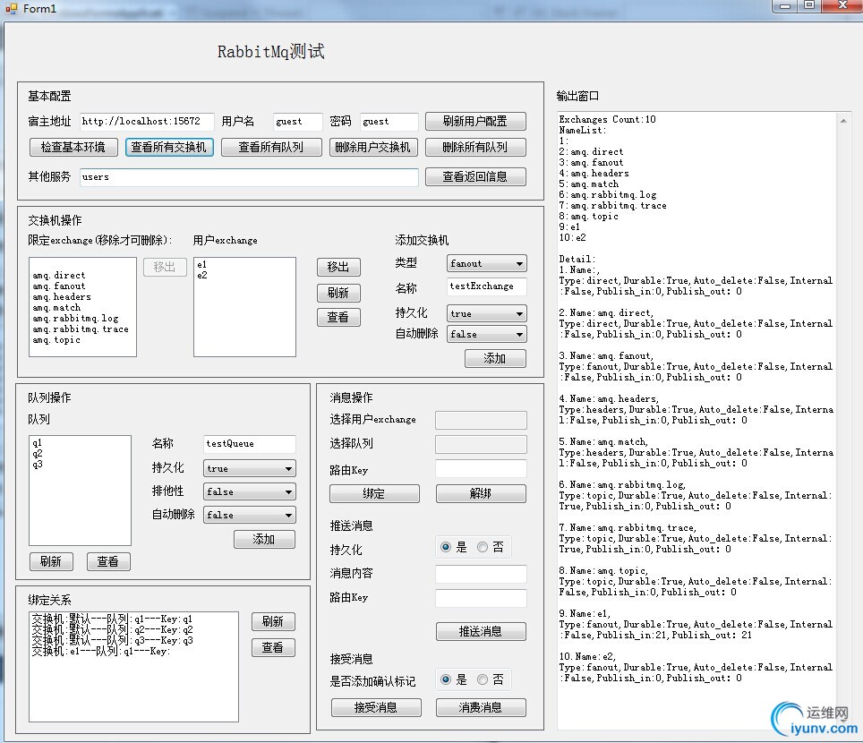

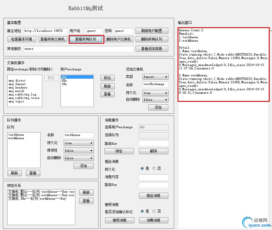

  我们用winform分别造成三种类型的exchange来实际体验一下
  这里所谓的限定exchange是在我们安装rabbitmq server的时候自动生成的一些 我们的测试不使用这些exchange。
  然后我们新建3个Queue,这里我们会发现一个有趣的现象,rabbitmq server对于新生成的队列都会默认绑定在一个名称为“”的默认exchange上。
  先试试direct类型,下面我们分别把Q1,Q2,Q3根据路由key为空,k1,k.#绑定在dEx上(direct exchange)。
  然后我们根据路由key为空,k,k1,k2,k3来发送消息m1,m2,m3,m4,m5
  再用3个队列接收消息试一下结果
  因为发送确认标记ack,所以队列上读取过的消息会被删除,为了进一步认证,我在结尾又添加了一个routingkey为k.#的消息(对应绑定Q3),由图可见direct 模式下队列之收取他们完全对应的routingkey消息。

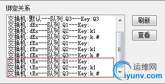

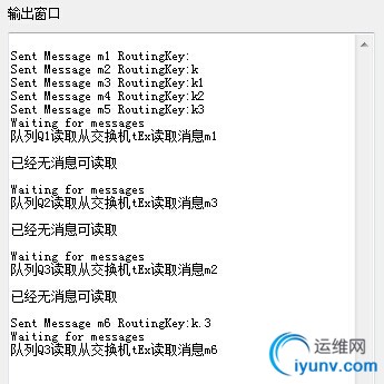

  再试试topic类型 把Q1,Q2,Q3根据路由key为空,k1,k.#绑定在tEx上(topic exchange)。
  推送消息
  接收消息
  通过3种模式 3个队列的消息读取 大家应该了解了这3中模式的区别。

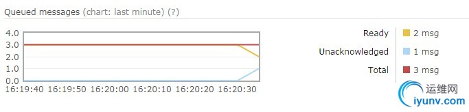

  说到Unacknowledged,这里需要了解一个ack的概念。当Consumer接收到消息、处理任务完成之后,会发送带有这个消息标示符的ack,来告诉server这个消息接收到并处理完成。RabbitMQ会一直等到处理某个消息的Consumer的链接失去之后,才确定这个消息没有正确处理,从而RabbitMQ重发这个消息。
  Message acknowledgment是默认关闭的。初始化Consumer时有个noAck参数,如果设置为true,这个Consumer在收到消息之后会马上返回ack。
  string BasicConsume(string queue, bool noAck, RabbitMQ.Client.IBasicConsumer consumer)
  一般来说,常用的场景noack一般就是设置成true,但是对于风险要求比较高的项目,例如支付。对于每一条消息我们都需要保证他的完整性和正确性。就需要获取消息后确认执行完正确的业务逻辑后再主动返回一个ack给server。可以通过rabbitmqctl list_queues name message_rady message_unacknowleded 命令来查看队列中的消息情况,也可以通过后台管理界面。
  我们先hold住一条消息
  然后我们再关闭链接或者重启服务
  数据还是完整的。

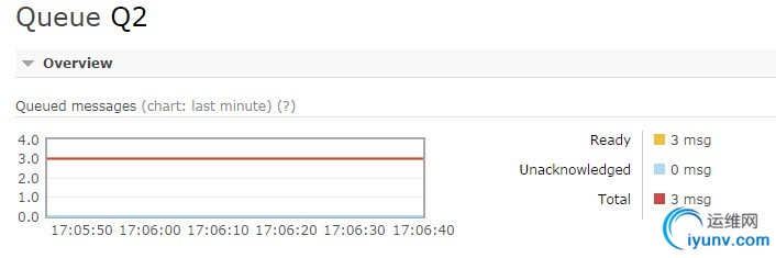

  发布订阅其实很简单,例如上章我所示例,假设我们一开始没有任何消息,现在有一个生产者P1,他是一个天气预报播放者。然后我们有2个消费者来订阅他的消息。
  P1通过广播类型的交换机fEx来发布他的天气消息,c1,c2分别建立一个队列为Q1,Q2. 并且订阅P1的fEx.
  基本可以如图所示
  我们P1利用fEx生成一条消息的时候,c1,c2通过Q1,Q2都可以获取到p1所发布的消息
  我们发布3条消息
  查看队列情况
  Q1:
  Q2:
  Q1,Q2都拿到了广播的消息,至于C1,C2如何消费这些消息,互相之间完全没有干扰。

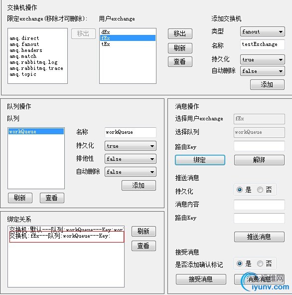

  六.  WorkQueue (可用于消费者集群)
  区分于发布订阅,消费者集群主要解决横向服务器扩展问题,如果一个队列积压太多,如何均与的让不同的消费者来承担。
  默认来说,RabbitMQ会按顺序得把消息发送给每个消费者(consumer)。平均每个消费者都会收到同等数量得消息。这种发送消息得方式叫做——轮询(round-robin)。

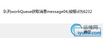

  我们开3个程序,1个生产 2个消费。
  如图所示绑定关系如下
  2个消费者用同样的程序,这里记录进程pid以区分,实际项目中可以用不同服务器来区分
  启动消息消费,使消费者处理work状态
  然后我们不停的通过生产者这发布消息

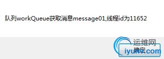

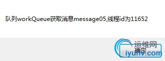

  然后我们看下2个消费者的消费情况
  1.
  2.
  3.
  4.
  5.
  默认地,RabbitMQ会逐一地向下一个Consumer发放消息,每一个Consumer会得到数目相同的消息。文中所示之所以是按照1条一条的轮询,是因为程序中控制了一个队列单次消费的数量。

  又或者通过api查询虚拟主机
  许多api的URI需要一个虚拟主机路径的一部分的名字,因为名字只有唯一在一个虚拟主机识别物体。作为默认的虚拟主机称为“/”,这​​将需要被编码为“%2F”。
  在我的demo程序中对应的api功能可以通过这里的功能来实现
  其更丰富的功能可以参考官网说明文档 http://hg.rabbitmq.com/rabbitmq-management/raw-file/3646dee55e02/priv/www-api/help.html
  以及 http://hg.rabbitmq.com/rabbitmq-management/raw-file/rabbitmq_v3_3_5/priv/www/api/index.html
  一般来说我们常用的我在应用程序中已经给出 例如查看所有队列等

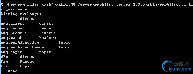

  RabbitMQ CommandLine
  除了丰富的http api,rabbitmq server自然也有其很全面命令行。
  例如查询所有exchange。
  查询所有队列以及他们包含的消息数目
  rabbitmqctl更多的命令说明参考 http://www.rabbitmq.com/man/rabbitmqctl.1.man.html
