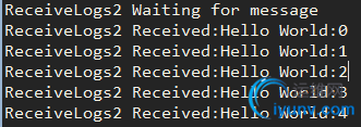

  然后先运行两个消费者,等待接收队列的消息,最后运行生产者,最终结果如下:
  可以看出,两个消费者都得到了队列中的消息。
